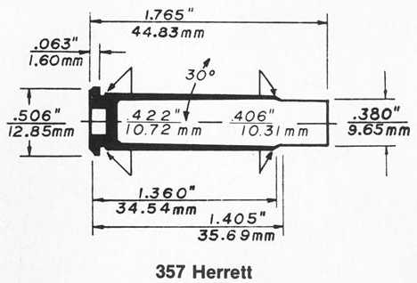

Ce wildcat a ete concu par Bob Milek et Steve Herrett, il etait destine a etre utilise dans le Thompson-Center Contender pour lequel la cartouche de .35 Remington etait un peu limite au point de vue recul et pressions. L'etui de .30-30 Win est raccourci de 6 mm environ et recalibre pour accepter du .357".
Le resultat est une cartouche compacte et efficace, equivalente en performances au .35 Remington quand on le tire dans un 14" ou 16" . La cartouche est proche du .357-44 Bain & Davis mais cette derniere etait a l'origine chambree dans un revolver...

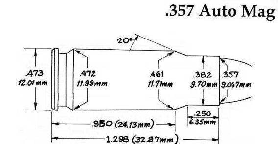

Le .357 Automag est de capacite equivalente mais, etant base sur l'etui de .308, encaisse beaucoup plus de pression.
