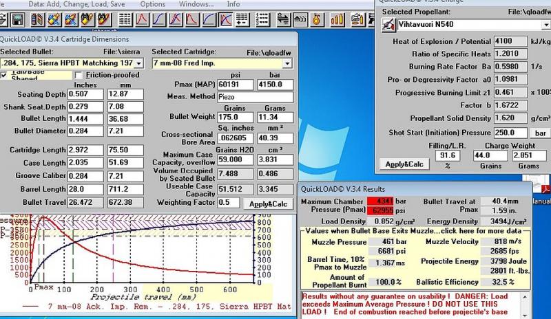

Démarre quand même à 43 grains de N540, je me sentirai plus rassuré, à 44 grains tu es à un peu plus de 4000 bars.

ok Jeannot no problem  Cool  je ferai comme cela  .
Essais demain matin j'essairais de vous tenir au courant des résultats .

je suis à 58,1 grains d'eau avec la douille fire formée
j'ai une longueur de cartouche de 78mm
Ainsi qu'un canon de 30"
pour le moment la bonne charge est de 44,5 grains de N540 .
@+ Fred

et bien il semblerait que la charge de 44,8 grains de N540 semble bien fonctionner .Mais il semble qu'il serait judicieux de faire des essais avec de la N550 pour essayer de baisser un peu les pressions .
Il faut quand même dire que les 175 grains sierra volent à 835m/s avec cette charge et je pense qu'une 168 grains pédalerait à des vitesses de malade . Cool
