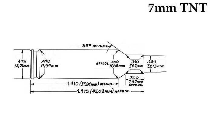

Excellente et tres efficace petite cartouche en 7mm pour qui veut le meilleur compromis extreme precision/performances. Ce wildcat remonte aux annees 80 et est generalement attribue a Jim Steckl de chez Remington.

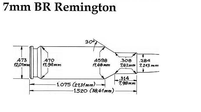

On part de la fraise de 7mm BR que l'on fait modifier afin qu'elle soit plus serree a la base et on chambre pour un etui de 47mm (6,5x47 Lapua ou .300 Savage) ou de 48mm (.22-250 ou 6,5 Creedmoor)
Les vitesses sont suffisamment proches de celles du 7-08 pour envisager la meme utilisation, et on gagne en confort de tir et en efficacite. Les outils de recalibrage sont ceux du 7mm BR.
Sur cet exemple les cotes ont ete legerement alterees mais l'essentiel est la:
