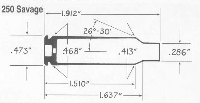

la Creedmoor? officialisee par Hornady il y a 2 ans je crois. Une version remonte a 2000 a partir de la fraise de 6,5 GCP introduite "court" afin d'accommoder soit le .300 Savage (6,5x47) ou le .22-250 (6,5x48). A l'origine la fraise s'inspirait du 6,5 BR pour les dimensions essentielles (diametre d'epaulement, angle de 30 deg, longueur du collet) et il avait ete decide d'un diametre passe partout de base d'etui, et d'une conicite aussi passe partout (!) Ce qui fait que les marques qui convenaient le mieux etaient Lapua, Norma et Federal. La marque a eviter pour ne pas avoir une base un peu gonflee etait Winchester.
Les chargements qui conviennent le mieux sont a base de Sp 11, N 150 et N 550.

En effet et l'alternative est d'utiliser l'etui de .22-250 ou de .250 Savage et de le recalibrer en 6,5mm sans autre changements. Une fraise de .22-250 plus une fraise de collet et un throater et le tour est joue.
Pour recharger, un sizing die en.22-250 ou en .250 avec le bushing adequat + le seating die universel en 6,5 de chez Hornady, ou un jeu standard en 6,5x47 ou 6,5 Creedmoor. Dans ce cas on se retrouve avec une cartouche tres efficace tirant des charges moderees de N150 et 550 grace a un volume reduit, 45,5 grains d'eau contre 50 pour la Creedmoor. La fraise de .22-250 donnera un angle d'epaulement de 28 degres.
