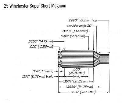

L'apparition du .243 WSSM avait eveille ma curiosite, et a la sortie du .25WSSM en 2004 la decision fut prise: un passage de .257 a .264 n'etait qu'une simple formalite. Grace a Christian il fut possible de trouver des dies Redding a bushings pour le .25 et un seater universel Hornady en 6,5mm... Cette cartouche est tellement facile a former que tout le plaisir d'en baver un bon coup pour la mise au point est absent... Quant a ses performances, malgre son volume equivalent a celui d'un .260 Rem, elles sont plus proches de celles du 6,5-284 que de celles du 6,5x57 Mauser, il y a une combinaison proportions/tenue en pression qui semble ideale avec cet etui et sur les 2 exemplaires que je connais, qui sont chambres dans cette cartouche, les vitesses sont hors de proportion avec la capacite, sans signes apparents de pressions excessives et sans que la precision s'en ressente. Il doit y avoir des parametres difficiles a quantifier, il est vrai qu'une cartouche courte et "trapue" aura souvent des vitesses plus regulieres qu'une cartouche 30% plus longue de volume equivalent. Il est evident aussi qu'une partie de l'energie de la poudre est convertie en chaleur, laquelle se communique a la chambre et ne sert qu'a rechauffer le pas de tir... La forme ideale d'un etui devrait donc tendre vers la sphere et toute configuration permettant de reduire la surface de l'etui par rapport a son volume, augmentera du meme coup son rendement energetique.
Etui de .25 WSSM:

Je vais tenter l'expérience de ce calibre ,je suis dans l'attente de réception de ma fraise de chambre qui sera une 6,5-243WSSM de chez PTG .
Pour l'outil de recalibrage ,je vais essayé de me le sortir avec un bushing  Cool  .
@+ fred

Chez Redding, il existe un body die pour les WSSM et un neck sizer a bushings.

en fait ce n'est pas tout à fait la même chose ,car le 243WSSM a un épaulement à 28° et le 25WSSM est à 30° et il n'est pas placé tout à fait au même  endroit  Wink
Mais je suis sur que les trous en cible seront les mêmes  Mr. Green Okay
