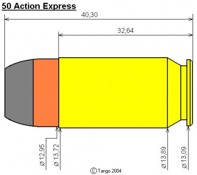

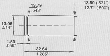

En faisant un tour d'horizon des etuis compatibles avec une balle de .510" on s'apercoit que les 2 candidats les plus disponibles sont aussi les plus compacts: le .50 Action Express et le .500 Smith & Wesson.
Un des etuis est a bourrelet, pas l'autre; les capacites sont comparables: les 2 sont capables d'expedier une 647 Speer ou une 650 IMI a 320 m/s avec 100% de densite de chargement en N105.
Une des objections probables viendra de la difference de calibre de 0,01" entre les 2 etuis et celui de .50 BMG, mais on peut tres bien concevoir de modifier les fraises en consequence ou fraiser l'interieur des etuis sur la longueur recherchee.

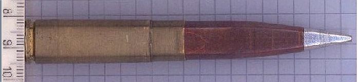

J'ai pratiqué un peu le 12,7 Anthis sur un fusil "administratif" venant de chez Stopson. La base est à présent une TRG42 en .338 LM décanonnée puis recanonée en 12,7 Anthis avec un LW mais au pas de 12 ou 14".
Les munitions fournies à prix d'or fonctionnaient à peu près correctement. L'emploi en subsonique est vraiment amusant : pas de recul, un départ de coup identique à celui d'une Sub de .308 Winch dans un Sil intégral PGM et à l'arrivée un gros PAF dans la butte (je ne parle même pas des P.E.I.). La précison ? Carrément médiocre, c'est à dire supérieure à 2 MDA. Et la dispersion n'était pas seulement verticale...
Les cartouches supersoniques étaient un peu plus précises, autour de minute d’angle et demie à 200 m. Mais alors, bonjour le recul !
Le contrôle qualité des cartouches laissait vraiment à désirer, plusieurs amorces n’étaient pas suffisamment enfoncées dans leurs logements, les valeurs d'enfoncement ne semblaient pas bien uniformes et surtout les charges de poudre étaient irrégulières. Tellement d’ailleurs qu'une cartouche avec chargement supersonique est restée bien collée dans la chambre (l'arme a fini décanonnée puis proprement rechambrée).
L'expérience était intéressante mais pas particulièrement productive. Bref passons.
A l'époque je voulais tenter l'aventure mais avec un canon rayé en 8" évidemment. L'investissement étant conséquent, j'ai renvoyé le projet aux calendes grecques.

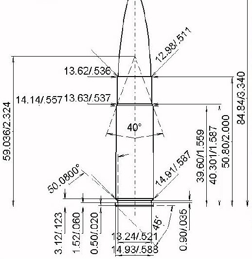

Mais la Rem 700 montée par Bruno en .338 LM me redonne quelques idées. Les étuis de 12,7 Anthis sont bien trop chers et effectivement, le volume de la chambre à poudre est inadapté à des chargements subsoniques.
Disposant d'un petit stock Mr. Green d'étuis de .338 LM, je m'étais posé la question de partir de cet étui qu'il faudrait nécessairement rétreindre au collet pour créer une 12,7 subso.
En faisant varier la coupe de l'étui de .338 LM, on peut ajuster le volume de la chambre à poudre (simulation QuickLoad).
En gros, ça pourrait donner ça :
De gauche à droite :
Balle M33, cartouche de 12,7 Anthis balle M33, ancienne formule, cartouche à base d'étui de .338 LM et balle Anthéna G2, étui de .338 LM recoupé moins court que le précédent, 12,7 Anthis rechargé, balle Anthéna PF2, cartouche de 12,7 Anthis balle M33, nouvelle formule, balle Anthéna G2.
Une idée à creuser...

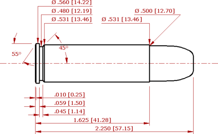

En se donnant (un peu) de mal, on devrait pouvoir utiliser les étuis WSSM, sans les raccourcir et conserver un diametre d'épaulement suffisant pour la feuillure.

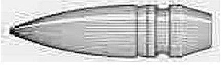

Ce n'est pas tout à fait ce que j'ai voulu dire...
L'aérodynamique subsonique et l'aérodynamique supersonique sont deux domaines nettement séparés, et la solution géométrique qui donne le meilleur CB dans le domaine supersonique ne sera pas celle qui te donne le meilleur résultat dans le domaine subsonique.
Par exemple, si on regarde le projectile M33 (photo de Christian), on constate qu'on a à peu près 2,5 calibres de longueur d'ogive, contre 0,7 calibre pour le boat-tail. Cette configuration est intéressante dans le domaine supersonique, mais en subsonique ce nez très long et très effilé ne sert à rien du point de vue de la réduction de trainée, alors qu'il faudrait avoir un très long boat-tail pour avoir un bon CB.
L'idée est donc de retourner le projectile pour avoir un nez de 0,7 calibre, et un BT de 2,5 calibres (qui est loin d'avoir une forme optimum, mais on doit arriver à vivre avec).
Ca marche aussi avec les 775 et 855 GC, et là, pas de problèmes de volume d'étui trop important ! En plus, on doit arriver à améliorer la stabilité gyroscopique...

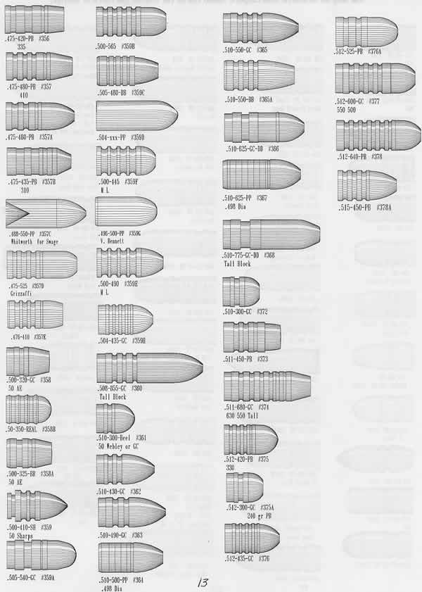

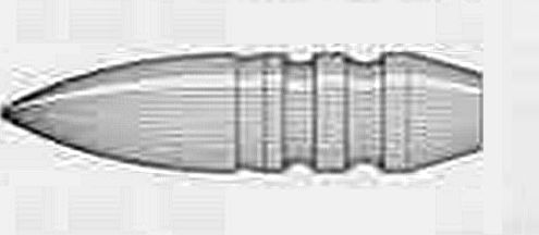

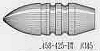

Bon, j'ai un peu gambergé à ce sujet. Il me tarde d'être devant ma presse avec ces fameuses  Lapua.
En ce qui concerne l'emploi de balles coulées en subso, il en existe au moins une avec un boat tail qui pourrait servir de pointe et une pointe qui ferait un bon boat tail Wink
En partant de cette balle ci:
On pourrait modifier le "new" boat tail comme ceci:
Ou comme ceci:
Et à condition de ne pas trop allonger ce "new" boat tail pour des raisons évidentes d'encombrement et de pas de rayures disponibles, on pourrait créer un nouveau standard en subso, en réduisant la profondeur des gorges de lubrification ou en les usinant "Balle D style".
