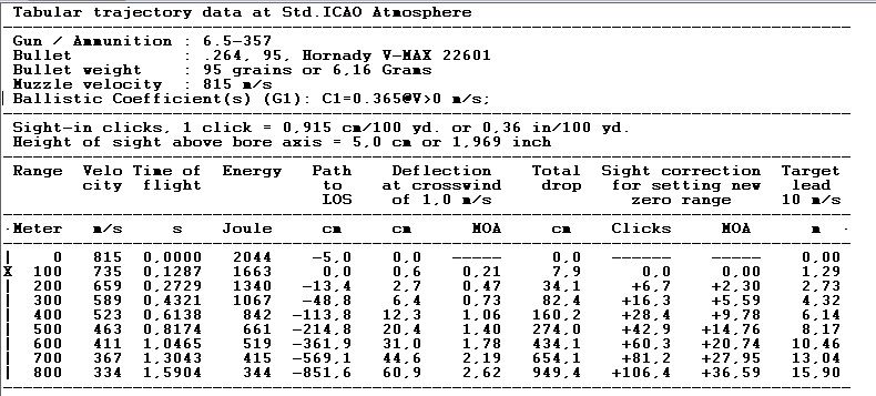

On a tout a y gagner, surtout en restant dans la gamme de poids 95-130 grains, car c'est dans ce calibre que l'etui de .357 peut donner toute sa mesure:

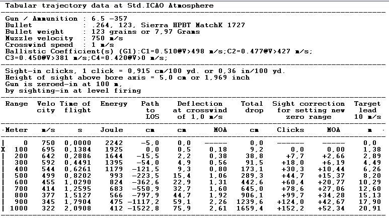

Une 95 grains V-Max moly peut etre poussee a 750m/s dans un 24" avec un peu plus de 18 grains de N120 et etre supersonique jusqu'a 750m avec un peu plus de 36 MoA de correction d'elevation a cette distance...
A l 'autre extremite de la gamme, une 130 grains VLD pourra atteindre 630m/s avec un peu plus de 15 grains de N120 dans les memes conditions et etre supersonique jusqu'a 900-950m et avoir la meme trajectoire que la 95 V-Max jusque dans la zone des 700m.

Toujours en train de réfléchir sur le sujet... Le meilleur projectile semble compris entre 95 et 123 grains, tirer plus lourd permettrait d'avoir plus d'énergie plus loin (et pour quoi faire?) mais au prix d'une trajectoire de plus en plus arc en ciel au fur et à mesure que l'on augmente la masse du projectile.
Une simulation en 95 grains dans un 28":
Et une autre en 123 grains:
Une utilisation en subso permettrait avec profit l'emploi des 160 grains "JFK tested" de chez Sierra et Hornady. Leur densité de section de .328 est équivalente à celle des projectiles de .308 en 220 grains. la pénétration serait en conséquence et semblerait hors de proportion avec ce que la taille du projectile et de la cartouche pourraient laisser supposer...

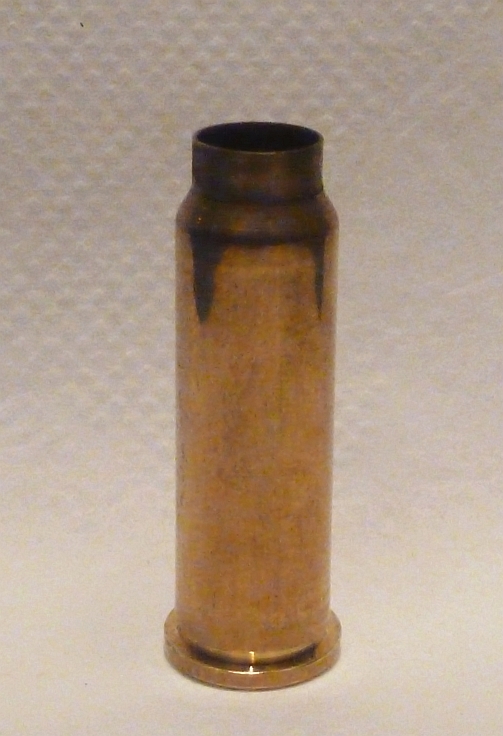

Enfin du nouveau! Un essai rapide dans mon jardin, histoire de connaitre le volume interne exact: 24.5 grains d'eau, soit un gain de 10% par rapport au .256 Win Mag.
Le recul et le bruit dans un 28" sont inexistants, au point de me faire douter de la présence de la poudre!
La charge de 1 gramme environ, devrait rendre très rentable l'achat d'un bidon d'1 kg...
Le résultat final ne ressemble plus vraiment au .256 Win Mag présent au début de ce topic.
Photos provisoires pour remplacer la provisoire précédente vraiment trop floue:

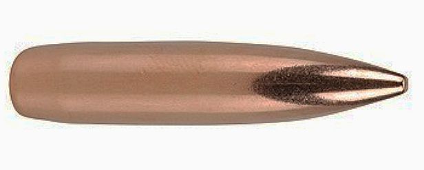

Pour l'instant je me sers de mes excellentes Norma fmj-bt de 120 grains avec leur cb de .428 pour le formage.

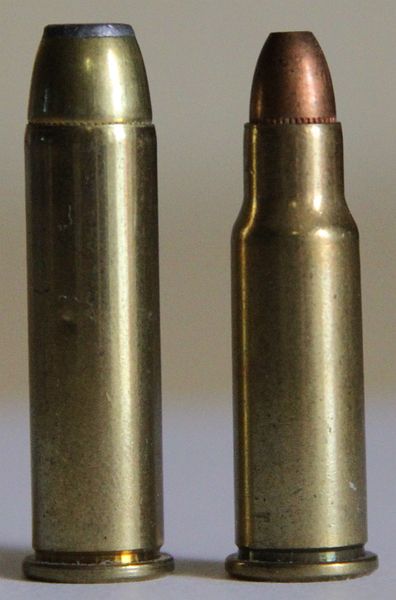

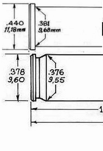

Une séance de rechargement aujourd'hui m'a permis de constater qu'en dépit des pressions élevées de ce chargement, il n'y a aucun gonflement de la base et les amorces sont aussi difficiles à expulser qu'à remplacer. La structure de l'étui se prête davantage à ces pressions élevées. Ce qui fait la supériorité d'une .220 Swift sur une .22-250 c'est surtout l'absence d'une vraie gorge d'extraction... Et il y a tout lieu de croire que la supériorité de  l'étui de .357 Rem Mag sur celui de tous les dérivés du .223 (.300 Whisper compris) est dans l'absence (ou la présence symbolique suivant les fabricants) de gorge d'extraction en un point critique de l'étui. Un dessin vaut mieux qu'un long discours: .357 au dessus et .223 en dessous:

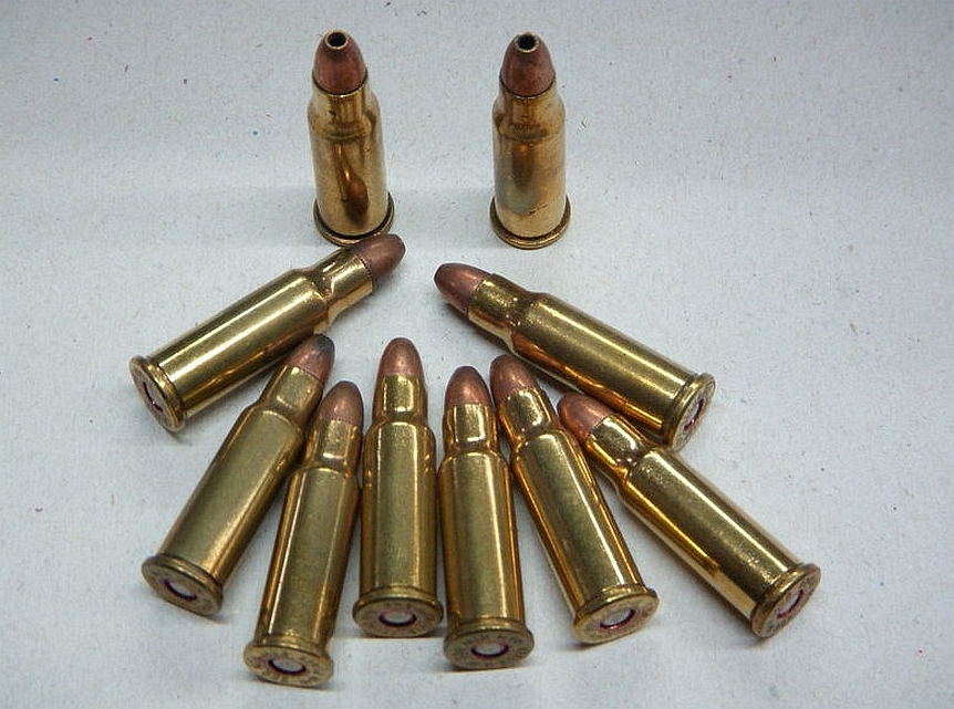

Quelques essais, entre deux offices lors d'une retraite de méditation dans un monastère perdu de la toundra Beauceronne, m'ont permis de sortir le maximum de la 108 Lapua Scenar avec 25 grains de "748": 800 m/s exactement, tout en restant dans les limites d'un chargeur standard en 5,56 OTAN. Aucune trace de surpression et les amorces sont toujours aussi raides à sortir qu'à introduire. Les Russes ont ils compris quelque chose avant tout le monde en chambrant le Dragunov et le FMPK en 7,62x54R?

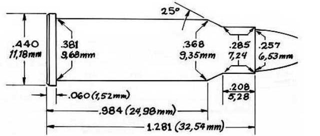

Pour étude et projet de réalisation pratique, quelles sont les dimensions exactes de cette cartouche "finie" : il semble selon la photo et la taille un peu rikiki du collet (3mm ??) que tu aies poussé la fraise "un peu plus loin"
Merci
"sturm"
MessagePosté le: Lun 27 Avr - 21:46 (2015)    Sujet du message: Le 6,5-357 Mag ou le .256 Win Mag 2.0 Répondre en citant
Oui, j'ai poussé la fraise un peu loin parceque le collet que j'obtiens ainsi est suffisant pour maintenir fermement et avec précision le projectile tout en me permettant d'utiliser dans un avenir proche des étuis de .300 AAC. La cartouche finale dans les 2 cas n'excede pas les dimensions d'un chargeur d'AK ou de M4 , soit 57,5 environ.
