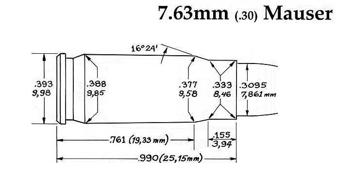

Ce wildcat economique peut evoquer le .300 Whisper (ou .30-221 Fireball) mais il est beaucoup moins elitiste. Il fait appel a l'etui de .357 Rem Mag retreint a .308 dans un outil de 7,63 Mauser:
La fraise peut etre celle du .30 TCU (ou .30-223 Imp) dont le collet sera modifie, celle du .357 Rem Mag dont on fait modifier tout le sommet ou, tout simplement, celle du 7.63 Mauser dont on fait modifier la conicite du corps afin de l'adapter a un etui plus long de 8mm. Chez un outilleur comme Dave Manson ou Clymer, le cout de ces 3 operations est le meme, et rien n'empeche  de faire modifier aussi une fraise que l'on possede deja...
Les 3 mm de difference entre le wildcat et le Whisper sont largement compenses par le collet tres court (un 1/2 calibre) du wildcat et les charges de depart de l'un sont valables pour l'autre.
Les outils de recalibrage sont ceux du 7,63 Mauser eloignes de 8mm environ du shell holder, et un sizer de .357 Rem Mag servira de body die.
La tete de culasse (pour ceux qui ne veulent pas tourner le bourrelet et se mettre au standard .223) est celle du 6mm PPC ou du 7,62x39 et, dans le cas de la Savage 10/110, PTG fournit une tete de culasse adequate.

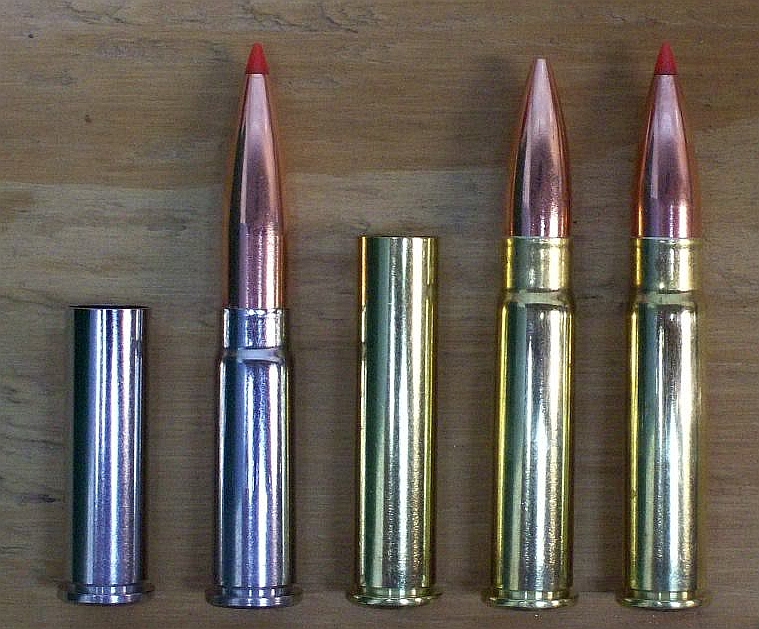

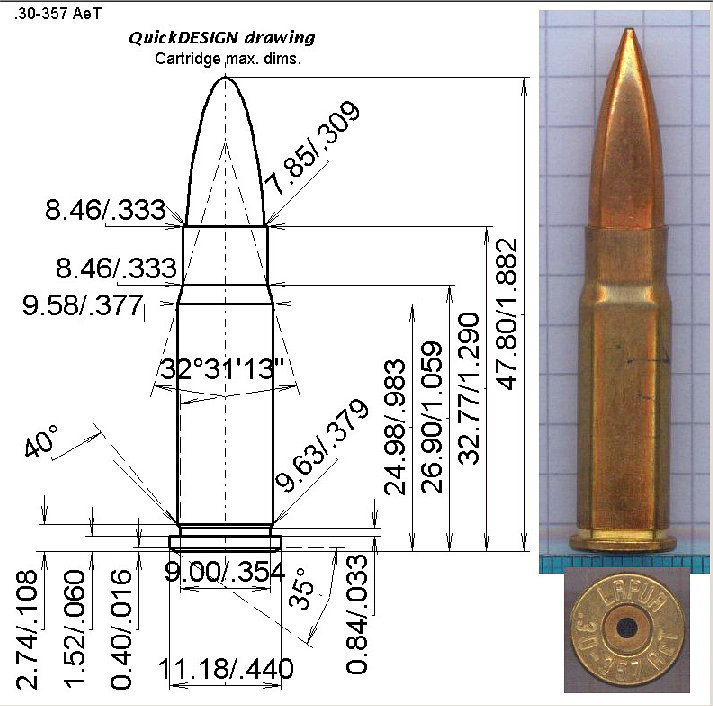

Je viens de trouver sur municion.org une photo de cette cartouche! Figurez vous que Lapua l'a produite
[/url]

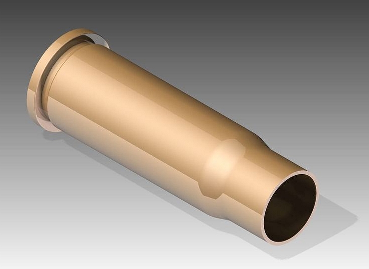

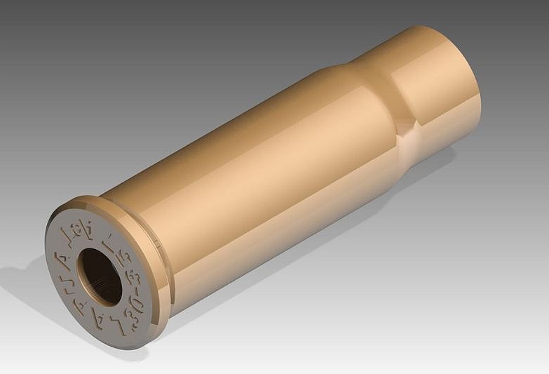

Ainsi que quelques bonnes photos glanées sur le beuweu avec la variante .30-357 Maximum:
Très intéressant! Il semble que FAP ait fabriqué un revolver pour silhouettes métalliques dans ce calibre!
Quelqu'un en sait il davantage?
Messages: 641
MessagePosté le: Ven 23 Jan - 23:44 (2015)    Sujet du message: Le .308-357 Mag Répondre en citant
Ce wildcat aurait été développé en 2001 par un des rédacteurs de la revue d'armes Italienne Armi E Tiro , l'arme est un Peacemaker fabriqué par Fratelli Pietta pour la silhouette métallique et Lapua le fournisseur de la munition. Il est remarquable de voir comme les choses vont vite et bien quand on passe une frontière et que les ronds de cuir besogneux à manchettes de lustrine, les yeux rivés sur leurs avantages acquis et le principe de précaution, ne torpillent pas les projets afin de ne pas perdre la main.

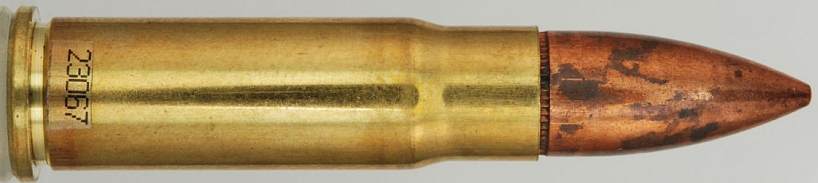

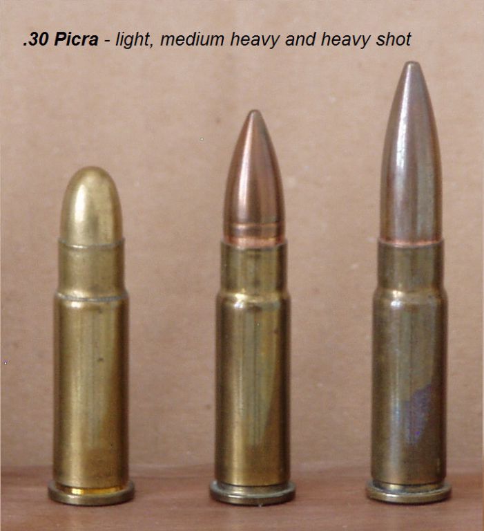

PICRA, fabricant tchèque d'armes de Silhouette Métallique a fait homologuer CIP une "petite soeur" de cette "30-357 AeT" bien avant (en 1999) et sous le nom "30 PICRA"
Cette cartouche, la première de celles développées par PICRA, est présentée comme une alternative "économique" au 300 Whisper ou au 7 TCU
Les Picra, armes de poing monocoup et de diffusion relativement confidentielle (la Silhouette, c'est pas l'IPSC...), sont toujours disponibles dans ce calibre
Cela dit, tirées du canon de 25cm d'une arme de poing, elles sont destinées à culbuter les 30 kg de ferraille du mouflon (surface utile 30x50cm) à 200m...
Puissance et précision...
lien CIP  http://www.cip-bobp.org/homologation/uploads/tdcc/tab-iv/tabivcal-fr-page39.pdf

http://img.xooimage.com/files110/c/4/3/.30-picra-5357fdb.png   Okay
