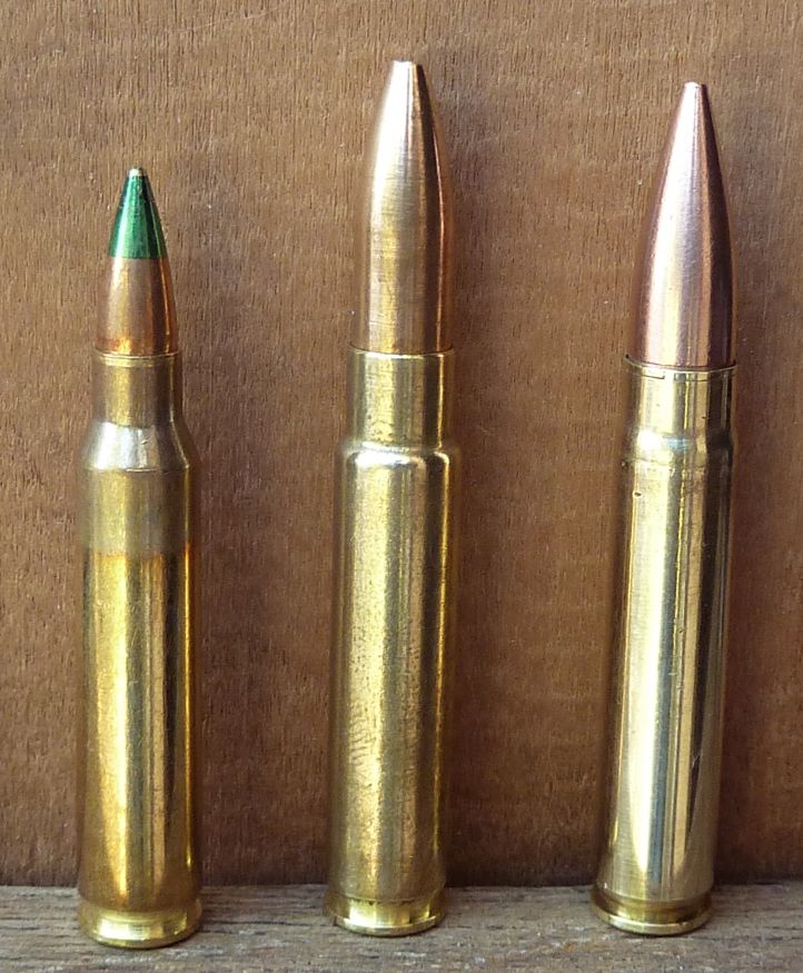

Tres proche du .30 TCU, ce wildcat existe deja depuis un certain temps, il a malheureusement ete utilise surtout dans des Contender, ce qui empeche d'exploiter son potentiel, d'une part a cause des pressions que l'arme peut supporter, d'autre part a cause des canons limites a 14"ou 16". Dans un 24" cela devient une autre histoire: l'etui supporte 3800 bars et sa capacite est celle du .30-44 Mag. Une simulation QL permet d'envisager 30m/s de plus en toute securite. La fraise peut etre celle du .300 Whisper engagee 10mm "plus loin" et les outils existent deja. A partir de 7mm, il faudra prevoir un recuit avant de passer a .308
De gauche a droite: .223 Rem, 7 TCU, .30-223
