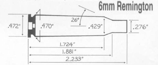

Un wildcat des annees 70 obtenu en engageant une fraise de 6mm Rem, 6mm "trop court" et en fireformant un etui de .243 Win dans la chambre ainsi obtenue.
Cartouche tres efficace, memes performances que le .243 et moindre capacite.
Une evolution existe de ce wildcat, qui est anterieure au 6 X et XC, sur la base de l'etui de .22-250 a la place de celui de .243 Win, sans autre changement que la longueur du corps.
