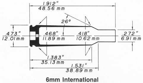

Ce wildcat a ete cree durant les grandes heures du bench rest par Merle "Mike" Walker, l'ingenieur de chez Remington.
Il s'agit du .22-250 ou du. 250 Savage recalibre en 6mm et avec l'epaulement repousse afin de creer un collet de pres de 10mm de long.
A l'epoque (annees 50) on ignorait encore les criteres auxquels doit repondre une cartouche de bench pour etre competitive, criteres decouverts plus tard par Creighton Audette, Ferris Pindell et Lou Palmisano. Le 6mm Int. etait donc trop long, avait trop de capacite et ne faisait pas appel a la bonne taille d'amorces, mais il representait un pas dans la bonne direction par rapport au 6mm-250 "standard".
Pour la classe F ou le varmint, c'est une autre histoire et ces 2 cartouches ont toutes les qualites requises pour briller dans ces domaines.
Le 6mm Int. partage avec le 6mmx47  et  le .30-338 le privilege d'etre un semi-wildcat disponible en chambrage  chez Remington mais sans munitions manufacturees disponibles sur le marche.
