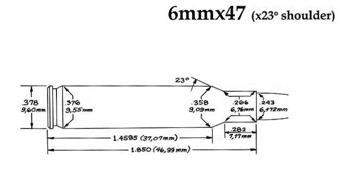

Voici une cartouche avec laquelle Remington a loupe le coche. Un balisticien nomme Robert Hutton demandait un jour a Merle "Mike" Walker, le genie de chez Remington a l'origine d'innombrables brevets, quelle serait la cartouche la plus precise. La reponse fut immediate:" Ce serait le .222 Rem Mag elargi a 6mm" . Apres quelques essais par Hutton et Walker, Remington decida de chambrer la 40-x pour cette cartouche et Federal manufactura des etuis amorces mais jamais Remington ne put se resoudre a franchir le pas de la production en serie de la munition, laissant de nombreux tireurs se debrouiller tout seuls et remporter des matchs de bench rest avec ce qui reste la cartouche la plus precise apres le 6mm PPC.
Armeca peut effectuer ce chambrage. Le jour ou Remington arrete la production de .222 Rem Mag, le plan "B" est l'etui de .204 Ruger.

Pour reformer un étui de 204 ruger en 6x47 rem, un passage dans l'outil suffirait il ?
MessagePosté le: Dim 6 Mai - 18:04 (2012)    Sujet du message: Le 6mmx47 Remington Répondre en citant
Si c'est un Redding ou un RCBS dedie a ce calibre, l'expandeur sera conique justement pour cet usage.
Mais ca ne gaterait rien de faire un petit recuit de moins de 10 secondes au soudogaz afin de faciliter la tache.

Ca passe dans un chargeur d'AR15 ?
MessagePosté le: Mer 4 Fév - 14:59 (2015)    Sujet du message: Le 6mmx47 Remington Répondre en citant
63.12mm d'OAL, non ça ne va pas le faire mais le 6x45 qui ne contient qu'1,5 grain d'eau de moins, doit passer lui, avec ses 57,40mm. Et le volume légèrement moindre est sans importance. De toutes façons on tourne toujours autour de la capacité du 6 PPC...
MessagePosté le: Mer 4 Fév - 20:47 (2015)    Sujet du message: Le 6mmx47 Remington Répondre en citant
Ah c'est bien ce qui me semblait quand j'ai regardé les cotes CIP.
Donc le calibre qui ne demande aucun travail particulier à part le chambrage reste le 6x45.
J'ai regardé du côté de chez LW mais ils ne font pas ce calibre. Donc barreau brut chez eux et chambrage par quelqu'un d'autre.
