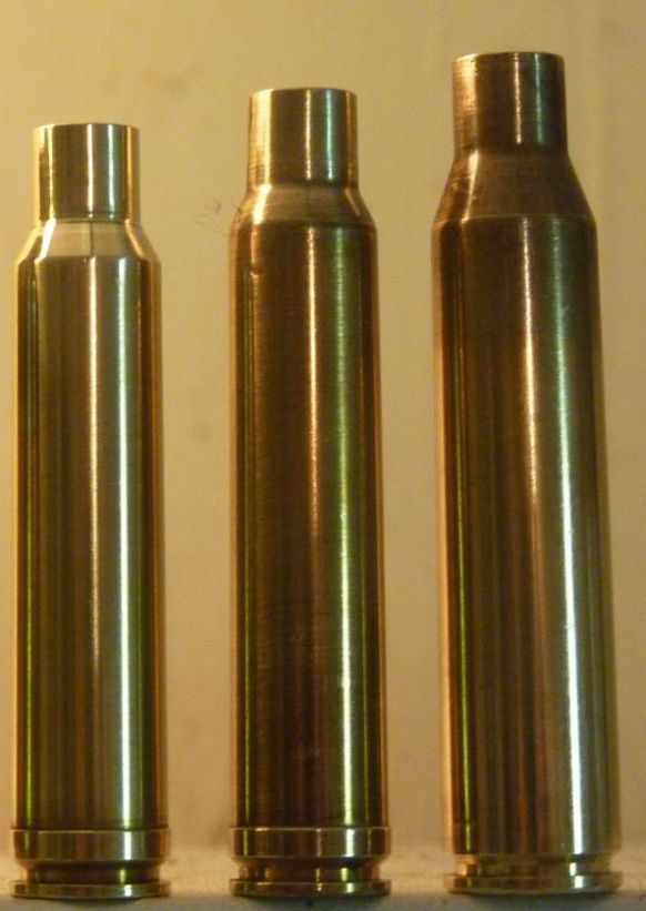

Ce wildcat de 2002 a pour origine une invitation a une seance de tir avec le premier modele d'Accuracy en .338 LM. Avec ce modele qui disposait de l'ancien frein de bouche, j'ai trouve le recul aussi excessif que je le redoutais en regardant la cartouche. Un peu avant, je m'etais pris le chou avec un des operateurs de ce genre de machines, qui m'avait soutenu, en termes moins courtois, que de parler de recul excessif avec du .338 LM etait une exageration...
Je me suis dit (en termes moins courtois aussi): "toi, jeune presomptueux, je suis sur que je peux trouver quelque chose qui fera jeu egal avec ta mune de m..., avec moins de poudre, moins de recul et sans frein de bouche..."
Dave Manson, a qui je decrivis le projet accepta de modifier une fraise de .338 Win Mag disponible sur etagere, en "descendant" la ceinture de 3mm, sans augmentation de prix. Il existe encore des gentlemen. Il ne me resta plus qu'a chambrer un Douglas de 28" filete pour une Savage 110, d'elargir les collets d'etuis Norma en .300 Win Mag pour une capacite de 95-96 grains d'eau et le .338 Tora Bora etait ne. Capable, suivant les lots de N560, d'expedier une 250 Scenar Moly entre 875 et 883m/s alors que le chargement  manufacture de l'epoque en .338 LM plafonnait (avec precision) a ces memes vitesses.
Le recul, sans frein de bouche, etait quand meme present mais bien moindre que celui de l'Accuracy.
La fraise existe toujours, il rode un certain nombre de TB en France et Armeca se fait un plaisir d'effectuer ce chambrage sur demande.
Enfin ce wildcat se recharge avec le jeu d'outils pour .338 Win Mag.
De gauche a droite: .338 Win Mag, .338 Tora Bora et .338 Lapua Mag
Attention: FXH, l'armurier de Bourgueil, depasse les 900m/s avec sa TB, mais je desapprouve formellement tout depassement des 890m/s.

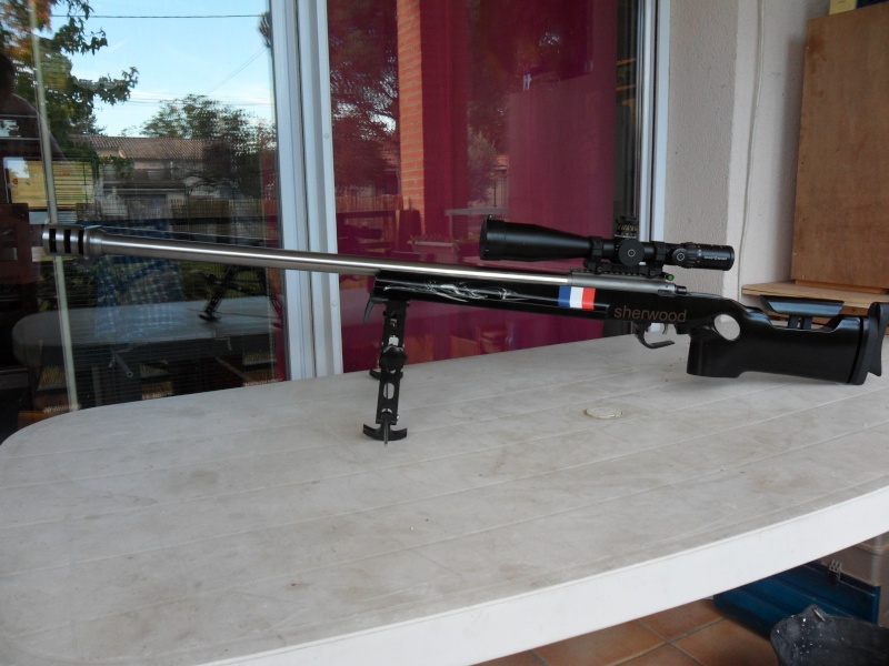

MessagePosté le: Sam 2 Nov - 17:39 (2013)    Sujet du message: Le .338-300 Win Mag ou Tora Bora Répondre en citant
bon ça y est j'ai récupéré la bête..... c'est cholie la semaine prochaine on commence le rechargement et je vous tient au jus  Okay
