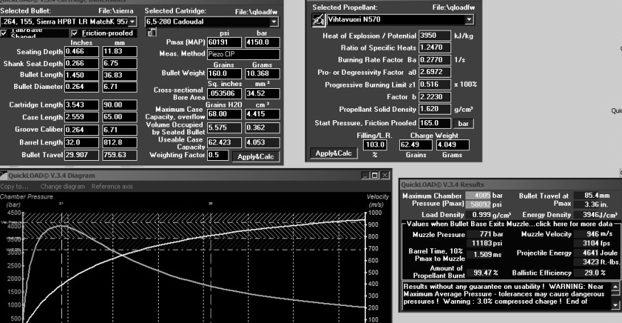

En l'absence de dimensions de la part du fabricant  Evil or Very Mad , j'ai dû me débrouiller avec la Sierra Arlésienne en 155 grains, en lui ajoutant 5 grains...
 En configuration 32 " nous obtenons 535 m/s à 1000m et 348 m/s à 1700m

Merci à toi, Jean.
Ben ça me semble pas mal tout çà, non ? D'autant qu'avec les vraies dimensions de type VLD on devrait sortir encore un peu plus vite.
Que penses-tu de cette solution ? Pas besoin de passer en magnum pour la tête de culasse mais avec toutes ses caractéristiques et sans risquer d'exploser la balle en sortie de canon.
Par ailleurs pour mes tirs en montagne à 1600m d'altitude la portée en 32" devrait atteindre les 2000m et peut-être même me permettre de tirer les cibles à 2200m si on considère que la phase transsonique est mieux gérée avec le profil VLD.

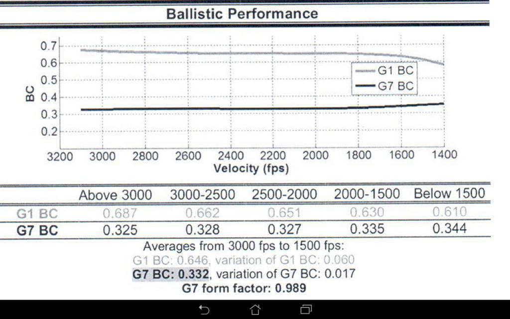

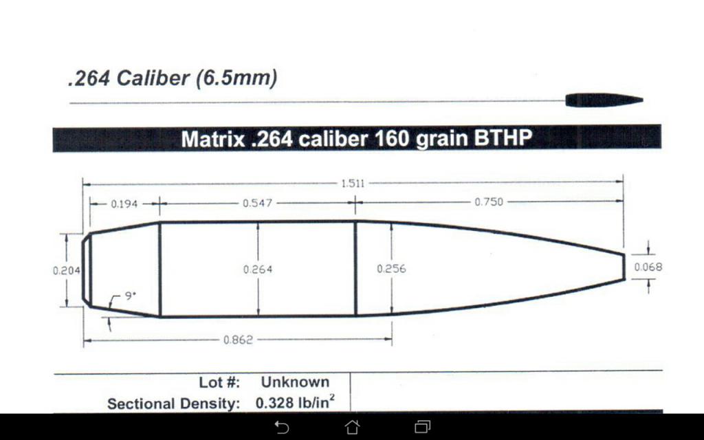

J'ai obtenu les schémas de la balle pour un recalcul si tu veux bien.
MessagePosté le: Jeu 10 Déc - 10:34 (2015)    Sujet du message: Le 6,5-280 ou 6,5 Cadoudal Répondre en citant
MessagePosté le: Jeu 10 Déc - 10:55 (2015)    Sujet du message: Le 6,5-280 ou 6,5 Cadoudal Répondre en citant
L' OAL devrait se situer aux alentours de 90mm pour avoir le cul de balle à la base de l'épaulement. Wink
J'envisageais la possibilité d'une nouvelle arme avec chargeur mais avec un chargeur de 30.06 ça n'ira pas. Neutral
Donc je resterai avec la SAVAGE en monocoup.

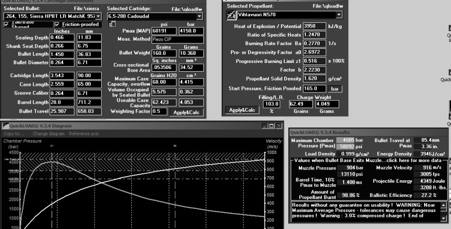

MessagePosté le: Jeu 10 Déc - 22:09 (2015)    Sujet du message: Le 6,5-280 ou 6,5 Cadoudal Répondre en citant
Résultats absolument identiques (mêmes pressions, vitesses et charge) à condition que la longueur de la cartouche soit de 91.5mm et l'enfoncement de 6,81mm.
