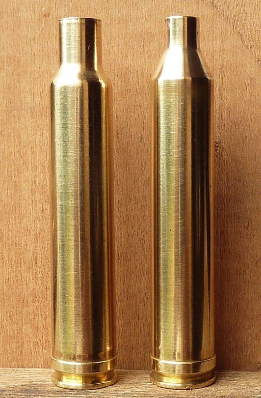

Voici deja une photo pour vous mettre en appetit:
De gauche a droite: .300 weatherby Magnum, 6mm-300 Weatherby Magnum

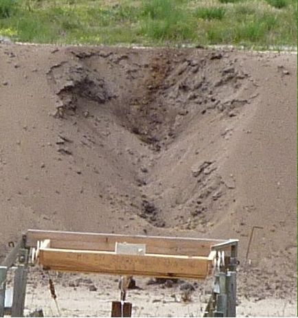

La butte du 100m n'apprecie pas la plaisanterie

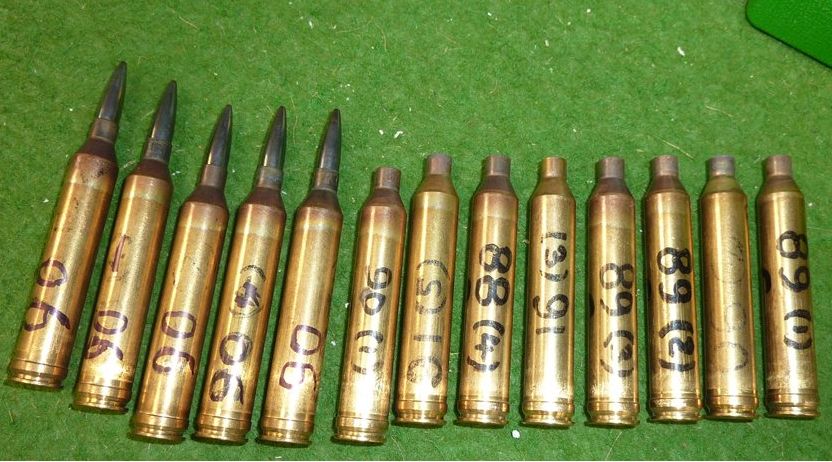

Quelques chargements. Oui, les nombres correspondent au poids de la charge en grains...
