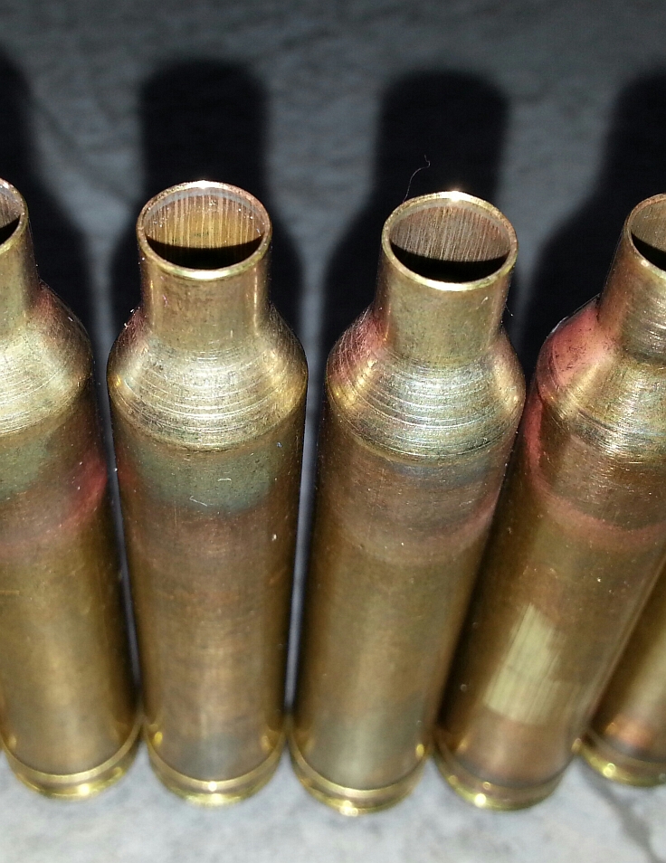

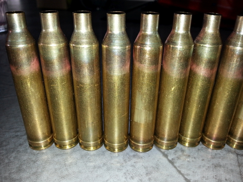

Je viens de commencer un projet en 6.5-300 win mag grâce aux conseils de qqun sur le forum qui se reconnaitra... Smile
Cette arme sera orientée chasse donc je ne me tracasse pas trop pour la durée de vie du canon.
Elle sera destinée à tirer entre 130 gr et ++ avec un canon de twist 1/8"
Je mettrai des photos plus tard
J' ai déjà commencé à former quelques étuis + recuit.
