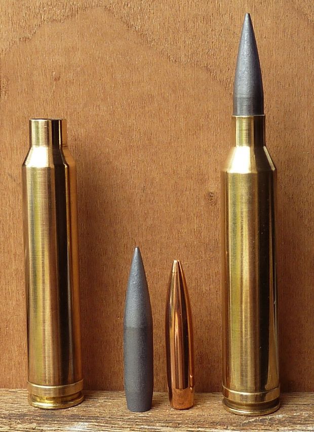

Ce wildcat date de 2005, l'idee de depart etait d'utiliser un cadeau de Noel dont je ne pouvais profiter depuis 5 ans: 200 balles VLD monolithiques en 132 grains de chez Lost River Ballistics. Helas, aucun de mes canons en 6,5 malgre leur pas de 8" ne pouvait stabiliser ces projectiles... Aux grands maux les grands remedes: en adoptant l'etui de .300 Win Mag, en Norma ou Sako pour leur plus grande capacite et en le retreignant en 6,5mm, je devais pouvoir remplir le contrat des 950m/s minimum recommandes par LRB pour un pas de 8".
J'ai pu echapper a la fraise totalement custom en faisant modifier par Dave Manson une fraise en .264 Win Mag, Il y avait "seulement" a deplacer l'emplacement de la ceinture de 3mm...
Le formage se passe sans probleme, une seule passe dans un outil de .264 Win Mag, eloigne de 3mm du shell holder et le tour est joue. Un recuit sera indispensable tot ou tard car les collets n'apprecient pas la plaisanterie.
71 grains de N560 arrivent a pousser une LRB 132 molycoatee a 1050m/s dans un 30" PacNor 3 rayures, et une Scenar 139 moly atteint 995 m/s
J'ai pu verifier a 300m avec des groupements de 3 coups, que c'etait le magnum en 6,5mm le plus precis que j'ai rencontre mais je n'ai jamais ose l'essayer en match a Castres car je ne pensais pas que le tube survivrait a 3 passes de 15 cartouches tirees a toute vitesse.
De gauche a droite: .300 Win Mag, Lost River 132, Lapua Scenar 139, 6,5-300 Win Mag

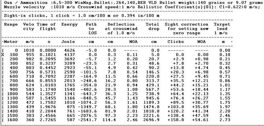

Je sais simplement que l'on peut esperer 1010m/s en 140 VLD moly avec ce wildcat, si on le chambre dans un 30", et cela avec plusieurs poudres dont la N560 et la N570. 1030 m/s sont possibles  avec l'AA 8700 ou la H 870 ou les Sp 12 et 13.
Si on s'en tient aux 1010 m/s, voici les tables:
Tout de suite on remarque qu'on n'a pas affaire a du .45-70... Avec un rail pente de 20 MoA, on n'a besoin que de 35 MoA pour taper au mile terrestre, ce qui est  la portee d'un tas de lunettes robustes sans etre trop cheres.

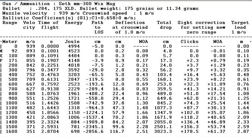

Pourrais-tu refaire la table avec une 175 XLD (G1 0,658) en 7 SAUM afin d'avoir une comparaison sous les yeux ?

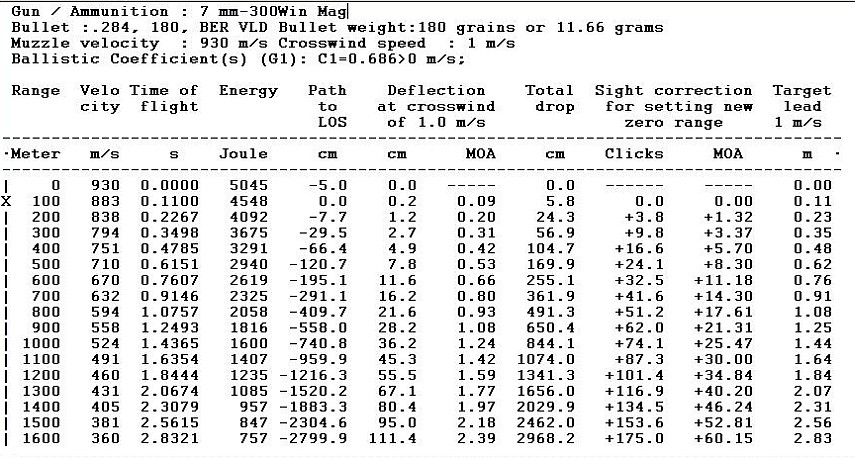

MessagePosté le: Dim 1 Avr - 13:45 (2012)    Sujet du message: Le 6,5-300 Win Mag Répondre en citant
Une sorte de 7 mm STW raccourcie? Je crois que cela a ete fait aux USA il y a une dizaine d'annees. Ca marcherait presqu'aussi bien mais avec plus de recul.
Simulation dans 32":
Et avec la 175 grains XLD:
