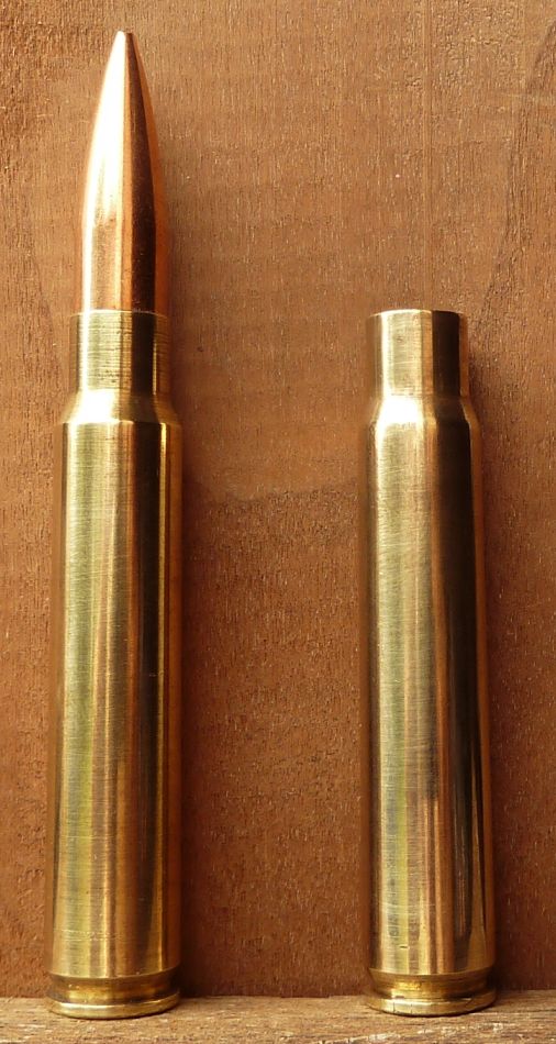

L'auteur de ce wildcat de 93, s'etait separe de sa .338 Win Mag et voulait une arme dans ce calibre mais avec plus de rendement et des etuis plus faciles a trouver (a l'epoque). Il fixa son choix sur l'etui de 9,3x62, en lui donnant des parois presque paralleles et un angle d'epaulement de 25 degres. Apres fireforming, les etuis Norma contenaient entre 75 et 76 grains d'eau et pouvaient propulser une 250 Sierra Gameking a 800m/s dans un 26" avec la charge de Tu 7000 ou de Sp11 appropriee. Plus tard, la N550 se revela etre le meilleur choix.
Ce wildcat represente un progres en capacite par rapport au simple .338-06 et il utilise un etui beaucoup plus robuste que la moyenne des etuis de .35 Whelen disponibles alors. Il permettait aussi de faire du long range en .338 de maniere assez economique en amenant (theoriquement) une 250 Scenar Moly a 430m/s a 1000m avec juste 60.5 grains de poudre...

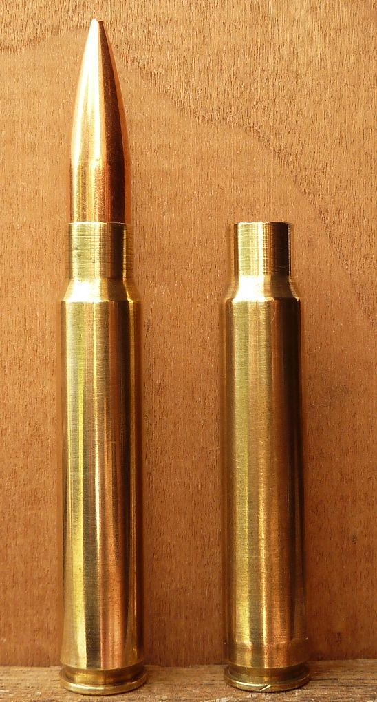

Une version existe a la suite d'une modification du reamer afin de pouvoir exploiter la disponibilite des .280 Rem en Norma, leur grande capacite et leur regularite en dimensions.
De gauche a droite: .338x62 et 9,3x62 Norma
De gauche a droite: .338x62 et la meme basee sur la .280 Rem en Norma
