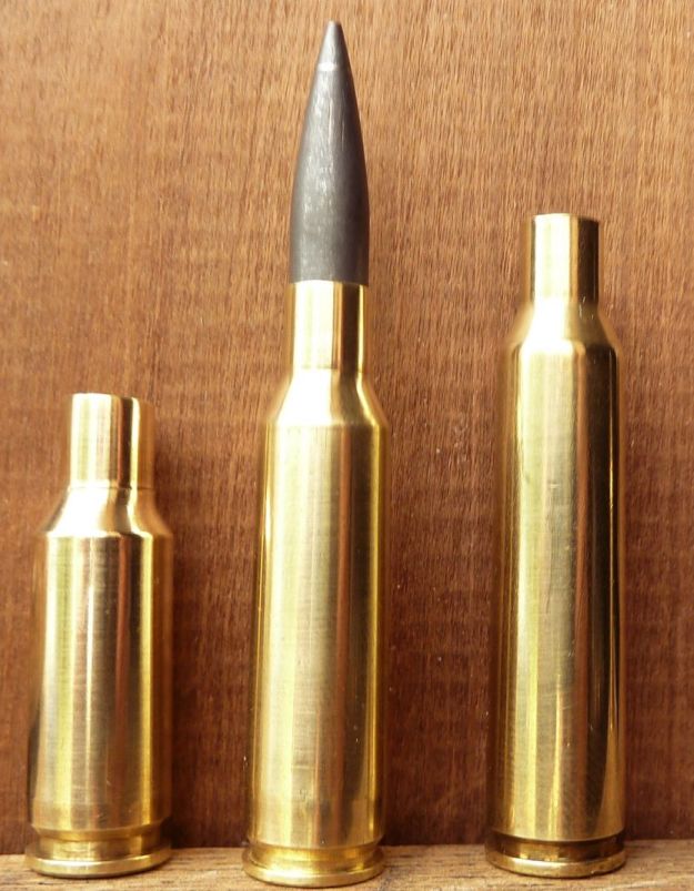

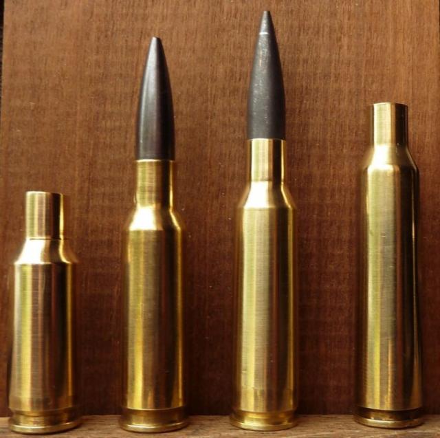

Ce wildcat de 1997 est dans la continuite de la Short Swede, il utilise le meme outil de formage et necessite un fireforming mais pas de raccourcissement. L'etui de .22-250 est simplement introduit dans le trim die RCBS en 6,5x55 raccourci  et le collet est recalibre en 6,5mm. Le resultat est une cartouche tres proche de la 6,5x47 Lapua ou de la 6,5 Creedmoor mais avec un diametre d'epaulement legerement inferieur et un angle de 25 degres. Le rendement est interessant:36 grains de Tu 5000 ou de N150 poussent  une 120-123 grains moly a 850 m/s dans un 25"...
De gauche a droite: 7mm Rem BR, 6,5-22-250 Medium Swede, 6,5x55 Swedish
Petit line up: 7mm Rem BR, 6,5 Short Swede, 6,5 Medium Swede, 6,5x55 Swedish
