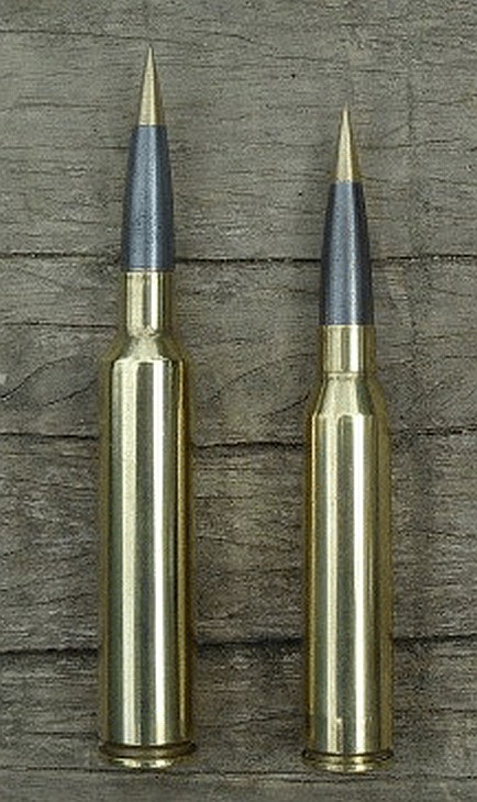

338 Snipe-Tac wildcat développée par David Viersco à partir du 408 Cheytac.
L’épaulement est rabaissé à 30° et Ø 338
Un protocole spécifique en plusieurs étapes pour Fireformer les étuis sans déformer le bas des épaulements.
Une 338 Snipe-Tac & une 338 Lmag

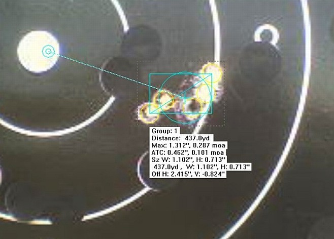

Groupement de 5 Cartouches à 400m avec une 250 Gr. Lapua
Température -4°
Vitesse Moyenne 1025 m/s…Maxi…Sinon….
