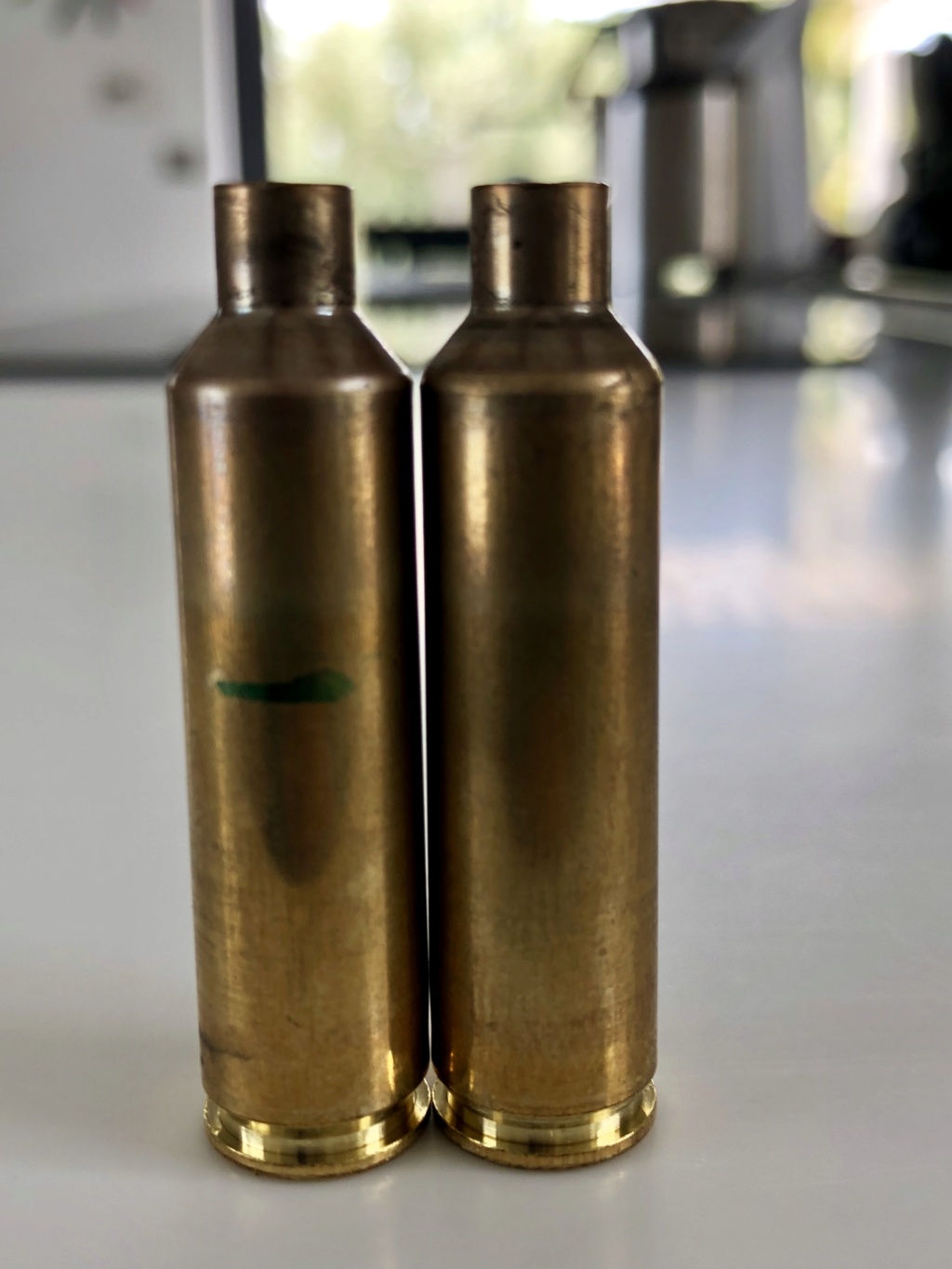

Un étuis formé:
Gauche 28.5 grains / droite 27.5 grains :
Le recul est inexistant, sa ne dépointe pas et malgré le rodage les résultats sont correct.

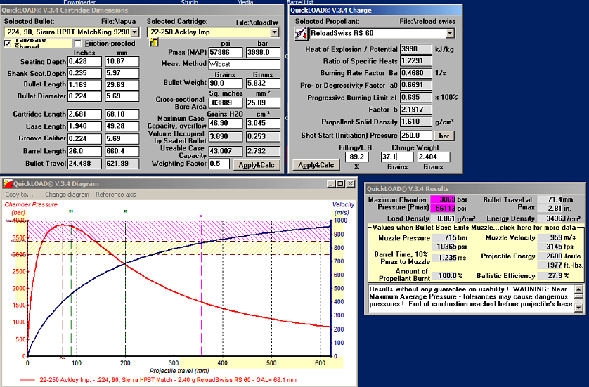

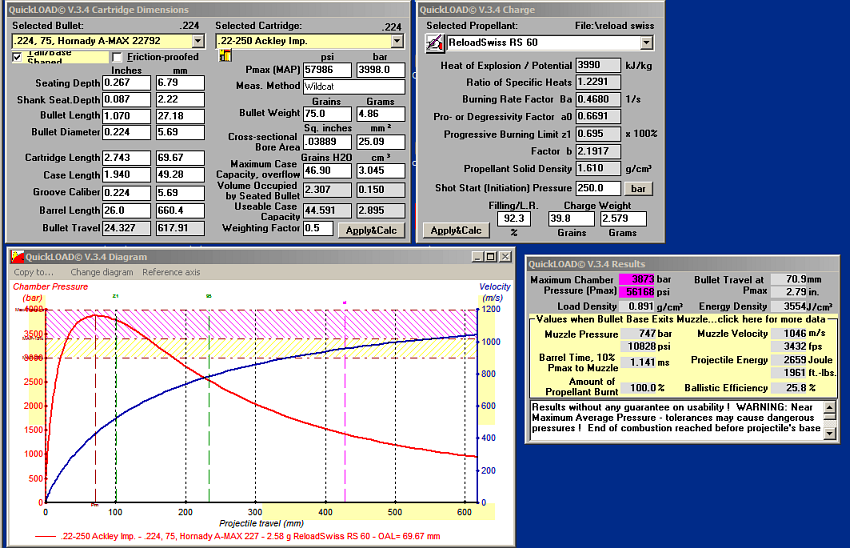

pour appuyer tes propos par rapport au vitesse de Quick load :
A 1046 m/s 75 eld-match:
A 950m/s 90 hpbt
Sur le papier, la réalité arrive bientôt. Cependant avec la 75 grains, nos amis américains en sont plutôt content dans leur 22 Creedmoor (au même vitesses) avec des groupements qui tiennent la 1/2 moa à 800 mètres.
J’ai hâte  Cool
