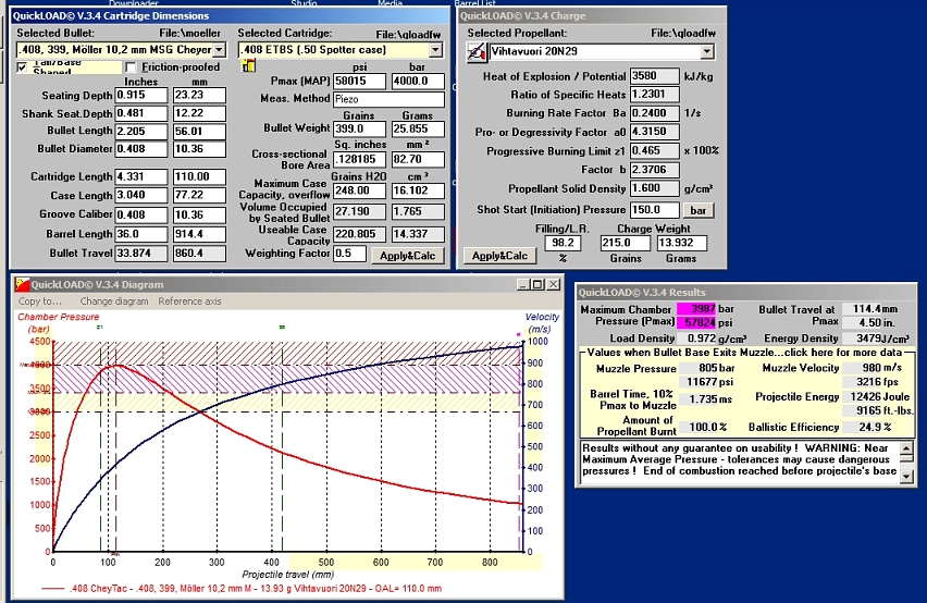

Un wildcat en .408 obtenu à partir de cet étui sans modifier autre chose que le diamètre du collet nous donnerait ceci:
Et la fraise pourrait se commander chez Manson en faisant modifier une fraise de .50 BMG au catalogue:
Merci Jean.
La .416" Barrett est annoncée pour pousser un projectile de 398 gr à une vitesse initiale de 960 m/s, en partant de l'étui de .50" spotter réduit au .408" on a (il me semble) moins de volume, une section un poil inférieure, et un projectile un peu plus lourd (419 gr contre 398 gr), le gain prédit de ~20 m/s serait donc uniquement lié à la longueur de canon différente (36" contre 32" pour le 416) ?
Hi Emeric,
L'étui de .416 Barrett contient 228 grains d'eau mais il est plus long et je pense qu'il pourrait créer des problèmes pour siéger un projectile performant tout en tenant dans le chargeur d'une Hécate 2. Si on fait l'impasse sur le chargeur, de toute façon le léger supplément de capacité permettra de travailler aux mêmes vitesses qu'un .408-416 mais avec des pressions un peu moindres. L'étui est plus court et plus trapu et cela me plait bien aussi.
Passer de 36" à 32" et augmenter la charge d'un grain nous fait dégringoler à 960 m/s mais toujours avec une marge de sécurité.
Et si on utilise l'étui de .416 B rétreint en .408 les vitesses sont respectivement de 970 et 942 m/s dans un 36" et un 32" avec les mêmes pressions et 202 grains de poudre au lieu de 215 pour le .408-50 Spotter...
