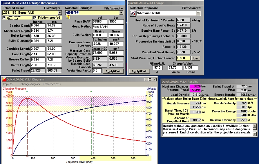

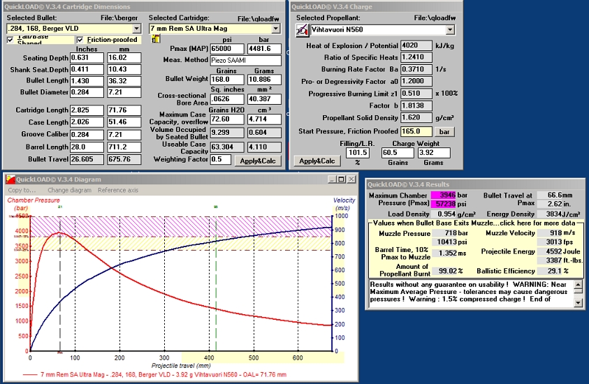

Depuis quelques années, nous constatons un certain engouement pour le 7 RSAUM, une excellente cartouche qui a, entre autres, le mérite d'être fichée S euh CIP et SAAMI. Mais, outre le problème des étuis un peu chers (à moins de wildcatter des étuis de .270 WSM, en les raccourcissant et en les recalibrant) il y a aussi  celui de l'obligation d'utiliser un boitier magnum, ce que nous sommes prêts à accepter si nous voulons des performances de magnum, mais moins disposés à laisser passer si la cartouche ne se comporte pas mieux que des wildcats plus classiques ou plus économiques, qui ne nécessitent, eux, qu'un boitier long standard.
Le 7mm basé sur le vénérable et très robuste étui de 9,3x62 est de ceux ci: l'étui de base est bradé régulièrement sur les petites annonces de Naturabouille et des forums d'armes, il est manufacturé par au moins 5 fabricants différents et ne semble pas devoir devenir obsolète.
Sa capacité va de 75 grains d'eau chez RWS à 78 grains d'eau chez Norma, elle est supérieure aux 72,6 grains d'eau des étuis RSAUM et reste inférieure à la capacité du 7 WSM, si cela peut rassurer ceux qui ne veulent pas d'un "rince canons".
Le jeu d'outils serait le sizer du 9,3x62 qui est disponible dans toutes les grandes marques, et pour le collet et le sertissage de la balle, le j.o. du 7mm Rem Mag. Les performances sont dignes d'intérêt:

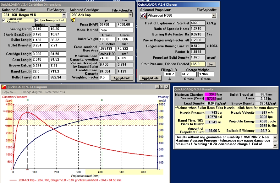

Le .280 Remington Ackley Improved existe sous une forme ou sous une autre depuis la création du .30-06 Springfield, le 7mm Gibbs en étant l'avatar le plus extrême.
C'est un wildcat très domestiqué, un vrai Maine Coon, tout est disponible sur étagère, de la fraise au jeu d'outils, en passant par des étuis formés chez Nosler et d'autres boites moins connues. La capacité de l'étui reste supérieure à celle du SAUM. Les performances sont si proches de celles du 7-9.3x62 que le choix sera affaire de convenances personnelles.

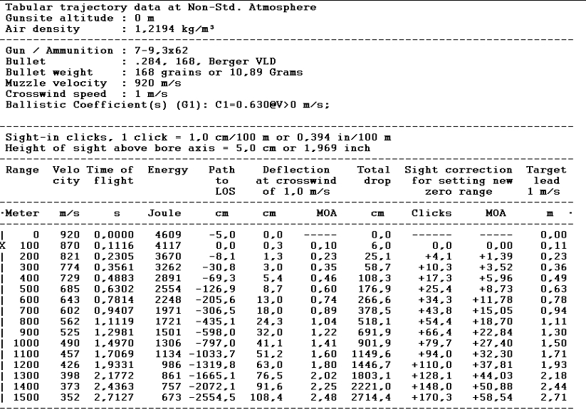

Dis moi s'il te plaît à quelle vitesse cette berger sortirait dans une 7 saum
Messages: 628
MessagePosté le: Dim 28 Jan - 15:06 (2018)    Sujet du message: Le 7-9.3x62 Vs le .280 Ackley Improved Vs le 7 RSAUM Répondre en citant
 A pression égale, on gagne un peu de rendement par rapport au .280 AI. On remarque les bénéfices apportés par une densité de chargement élevée. Analogues à ceux d'une suralimentation ou d'une augmentation du taux de compression. Le 1/2 pouce supplémentaire de partie rayée permet aussi de gagner 3 m/s

Merci pour la simulation
on reste dans des vitesses equivalentes mais avec moins de pressions donc on est un peu plus securitaire c'est bien ça?

Non, à pressions équivalentes, on est aux mêmes vitesses avec un tout petit peu moins de poudre pour la RSAUM. Donc, si tu récupères un boitier magnum court, genre Winchester Shadow en .270 WSM, tu choisis la RSAUM, sinon n'importe quel boitier long standard s'accommodera très bien des 2 wildcats.

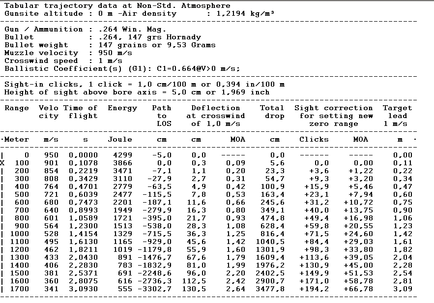

S'il n'y avait pas eu cette dernière obligation, je t'aurais conseillé un .264 Win Mag car tu peux faire les étuis à partir de 7mm Rem, sans aucune autre modification qu'un recalibrage de collet, ou de .300 Win Mag (en les raccourcissant de 3mm) et tu peux tirer vraiment très très loin avec, sans utiliser plus de N 560 qu'avec un 7 RSAUM.
http://wildcats.xooit.com/t168-Le-264-Win-Mag.htm#p2244
Mais il est évident qu'avec une capacité d'au moins 33% en plus par rapport au 6,5-284, tu ne peux pas espérer léguer le canon à ta descendance.

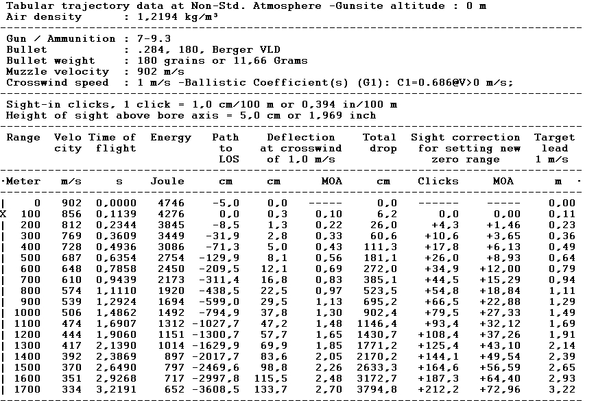

Pour ton cahier des charges, je prendrais le 7mm-9,3 pour sa capacité supérieure au RSAUM, son étui "à pas cher", et la possibilité de gagner encore un peu de vitesse (935 m/s) en profitant de ton chargeur caverneux pour allonger la cartouche à 88 mm. Mais tiens compte du fait qu'avec le cb de cette Berger, une augmentation de vitesse initiale de 15 m/s va se traduire par un gain modeste de 4 ou 5 m/s à 1500m...

Si je partais sur une 264 winch avec les soit disantes magiques Hornady 147 ELD ou sierra 150 grs je pourrais gagner des clics à ces distances ?
Idem pour le 9.3 ou le 280ai avec des bergers En 180 grs ?
