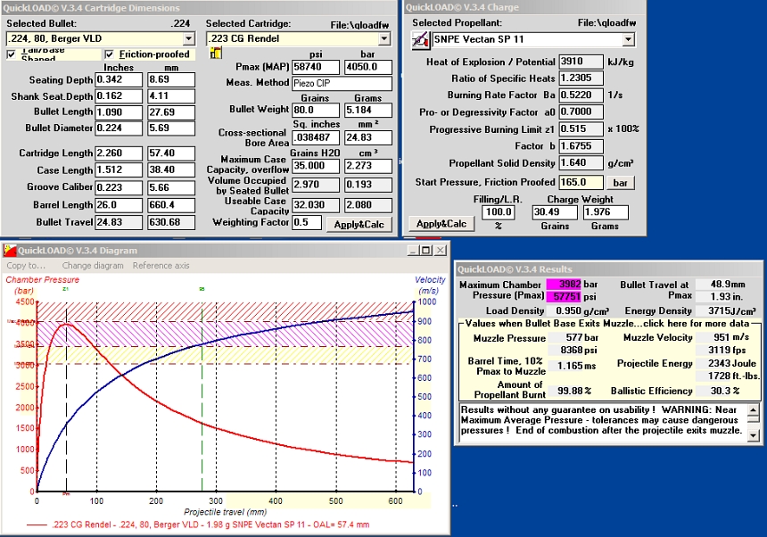

Ce serait une sorte de 22 PPC Improved avec une augmentation de 9 grains d'eau en capacité utile par rapport au .223 Rem, après avoir allongé la cartouche à 57,40mm. Cela représente un gain de volume utile de l'ordre de 30%. Je me lancerai demain dans les calculs.
   Merci,Phalanx, ton concours me sera des plus précieux.

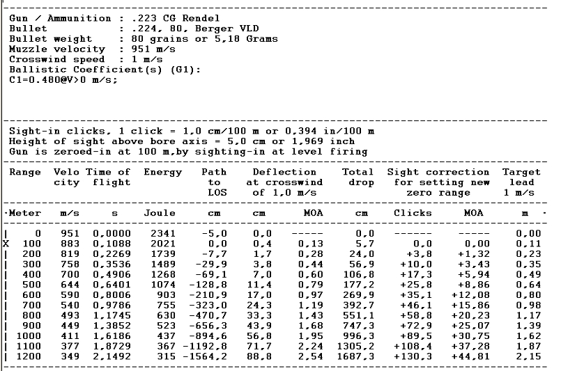

MessagePosté le: Jeu 24 Aoû - 14:26 (2017)    Sujet du message: Grebdel en .5,56 Répondre en citant
Pas mal du tout, finalement. Ce n'est pas un .22-250 Ackley Improved mais on n'en est pas si éloigné.
Juste pour the fun of it, avec ce chargement nous obtenons 900 m/s avec un 20" et 850 m/s avec un 16"... En se référant à la table prévue pour un 26" on peut évaluer l'ampleur des dégats en terme de portée utile. Cela revient à tirer entre 100 et 150m en retrait du pas de tir, suivant le choix entre un 20" et un 16". Certains seront prêts à échanger un peu de portée contre un peu plus de maniabilité, d'autres non. Wink

MessagePosté le: Jeu 24 Aoû - 18:26 (2017)    Sujet du message: Grebdel en .5,56 Répondre en citant
Merci infiniment, Phalanx pour cette mine de précieuses informations.
Je sais maintenant où je mets les pieds.

Messages: 588
MessagePosté le: Jeu 24 Aoû - 19:30 (2017)    Sujet du message: Grebdel en .5,56 Répondre en citant
Merci Smaller! J'avais sous estimé d'un grain la capacité de l'étui. Dommage que Whitley n'ait pas testé son wildcat avec des poudres double base comme celle de ma simulation, et quitte à employer un canon de 28" il y a peu d'intérêt à utiliser une poudre d'une vivacité inférieure à celle de la RL-15 ou de la H 380 (l'équivalent de la Sp 11)
