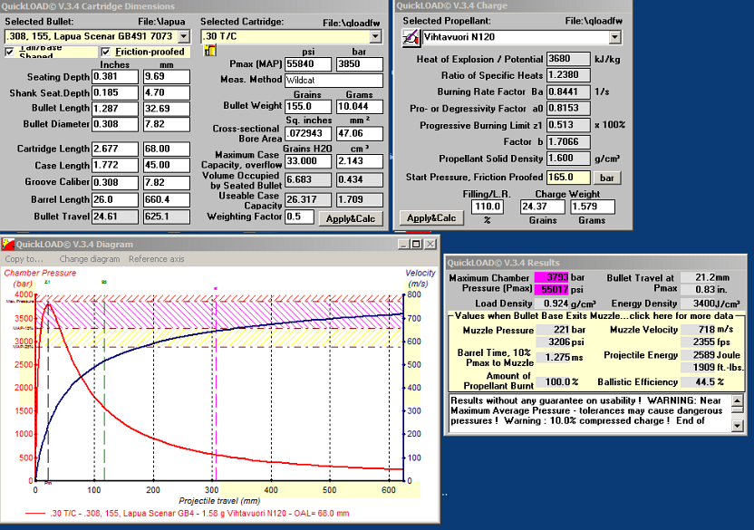

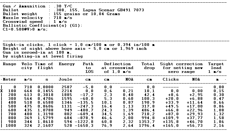

Je vois quelques avantages à un .30-222 Improved par rapport à un .300 Whisper: L'étui est plus facile à trouver, il est moins cher, il permet de gagner près de 50% en volume et 100 m/s de vitesse initiale avec cette même 155 Lapua, chargée aux mêmes pressions.

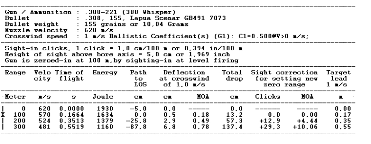

A 300m on peut déjà constater une petite différence de tenue au vent, par rapport au .300 Whisper:
