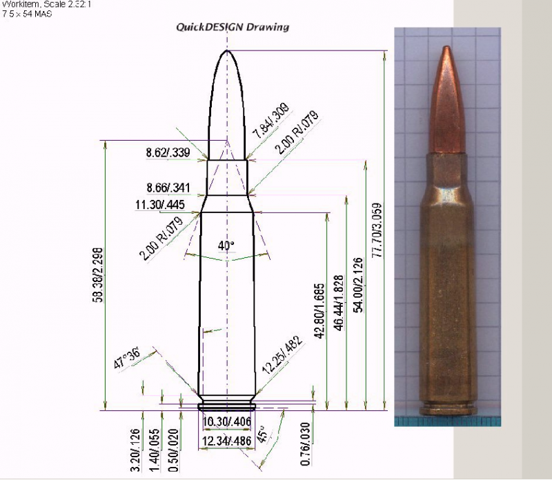

Un wildcat? Bien sûr que non. Mais c'est une cartouche obsolète si on ne tient pas compte des rares brigades de notre Vieille Dame où elle est le complément indispensable des derniers MAS 36 et FM 24-29 encore en dotation. La cartouche n'est plus manufacturée, et si on fait l'impasse sur les étuis Boxer toujours disponibles chez PPU, la seule alternative pour le rechargeur désirant un peu de précision et de sécurité est de faire appel à l'étui de 6,5x55 Swedish.
Pourquoi ressusciter ce vénérable ancêtre? D'abord parce qu'il s'agit d'une des cartouches de notre patrimoine militaire et armurier, qu'elle a fait ses preuves sur d'innombrables théâtres d'opération et qu'elle a tout à fait sa place parmi les cartouches modernes et réputées comme le 8x57 Mauser, le .30-06 Springfield ou le 7,62x51 OTAN.

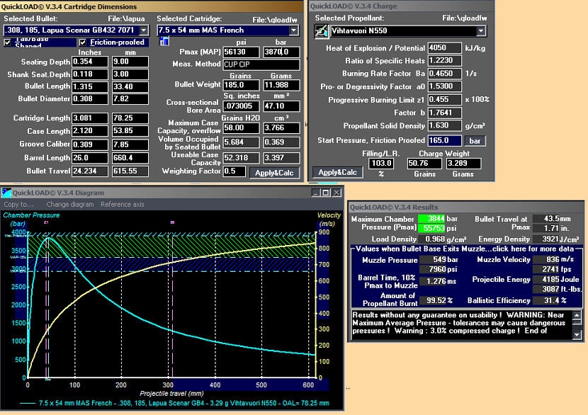

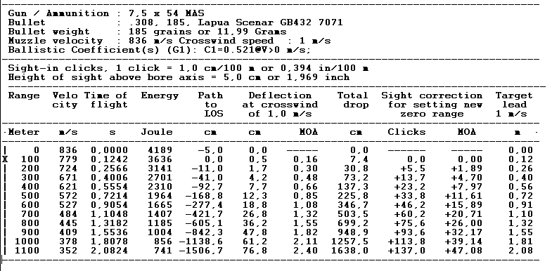

Le tireur recherchant un peu plus de pêche avec les poids moyens (167~190 grains) de balles en .308 mais qui souhaite éviter le recul du .30-06 peut utiliser cette cartouche avec profit, à condition de disposer d'un boitier long ou tolérant une cartouche de 77 à 80mm de long. En effet dans ses chargements les plus "lourds" (l'extraordinaire balle 1933 D en 191 grains) le volume disponible dans l'étui est supérieur ou égal à celui de l'étui de .308 SANS le projectile...
Les outils de rechargement sont disponibles chez RCBS, ou chez Lee http://leeprecision.com/3-die-7.5x54-mas.html
Je ne saurais trop vous recommander d'ouvrir le collet de l'étui de 6,5 Swede à 8 mm (.323") ou .338" avant de le rétreindre dans le die de 7,5 MAS afin de créer un faux épaulement qui permettra d'avoir du premier coup une feuillure décente. Le fait de passer de 6,5mm à 7,62mm suffit à raccourcir l'étui de 55 à 54mm. Ces 2 cartouches étaient faites l'une pour l'autre.
