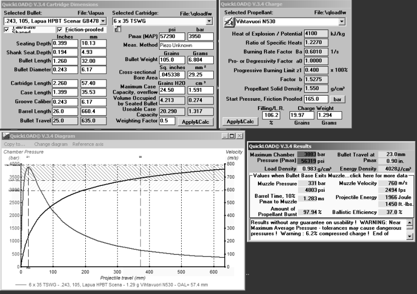

Quel que soit l'étui employé (celui de .357 permet d'utiliser une tête de culasse pour le 6mm PPC) il est possible d'obtenir 725 m/s d'une Lapua Scenar moly en 105 grains, dans un tube de 26" et avec seulement 16,8 grains de N 120, et en se limitant aux 57,40mm du chargeur de M4/M16.
En théorie, si les cb annoncés par Lapua n'étaient pas aussi fantaisistes (.530 pour la 105 Scenar ?!) il serait possible d'être à peine trans sonique à 1000m (335 m/s)  avec cette combinaison chargement/canon...

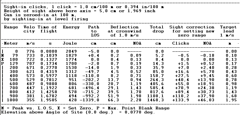

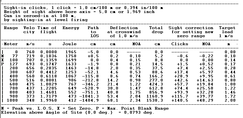

Deux chargements alternatifs feraient appel, l'un à 20.0 grains de N 530 (taux de remplissage comme je les aime: 106%) pour une pression aux alentours de 3900 bar et avec un léger gain en vitesse: 760 m/s. La vitesse restante à 1000m serait de 348 m/s.

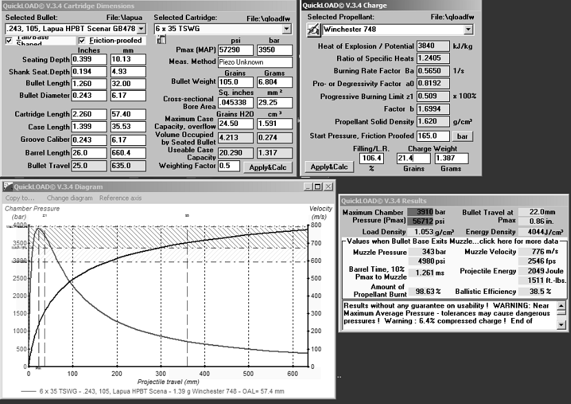

L'autre chargement serait de 21,4 grains de notre équivalent de 748, si présente dans les règlementaires en .223 du monde entier. Les pressions seraient toujours de l'ordre de 3900 bar mais les vitesses frôleraient les 780 m/s et feraient entrer la cartouche dans la cour des chargements de précision en .308 et 168~170 grains. La vitesse restante serait de 355 m/s.

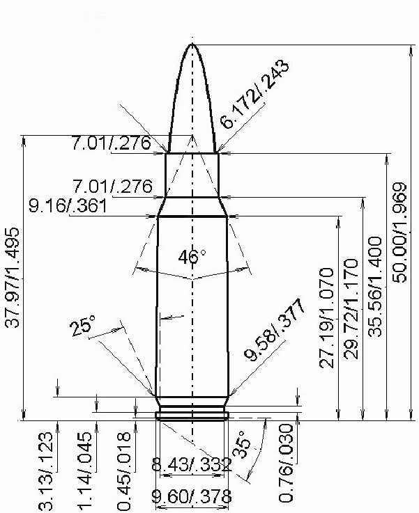

La fraise, dans les 2 variations, serait celle de 6mm TCU, qui existe sur étagère chez tous les bons outilleurs US. Sa configuration du genre Ackley Improved 40° avec les parois presque parallèles permet de gagner de précieux millimètres cube par rapport au projet original. Il suffit de l'introduire à la profondeur requise et le tour est joué.
Le rechargement se ferait avec des outils pour 6mm PPC ou pour 6mm BR. Avec cette configuration Ackley, le collet serait plus court de 2mm environ, ce qui permettrait de le recalibrer presque en totalité, malgré la différence d'angle d'épaulement  entre PPC/BR et TCU (respectivement 30° et 40°). L'outil de sertissage de la balle serait celui des PPC/BR. Un recalibrage total du corps est possible avec un outil de .357 Mag ou de TCU ou de .300 AAC.
