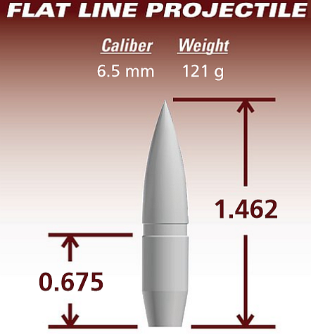

Magnifique balle sans cannelure !  Wink
Eurêka !!!!!!!
Pourquoi je ne l'avais pas vu avant !
J'ai enfin une hypothèse qui explique pourquoi les projectiles Flat-Line ainsi que la balle "D" ont une aérodynamique aussi exceptionnelle !
Le corps du projectile est légèrement rétreint par rapport à la base de l'ogive, ce qui provoque la transition de la couche limite sans avoir besoin de la "forcer" avec l'onde de choc de tête. Du coup, le méplat n'a plus d'importance et on peut faire un projectile très pointu...
Pourquoi n'y avais-je pas pensé plus tôt ?
SMALLER
Messages: 48
Localisation: Landes
MessagePosté le: Ven 7 Avr - 18:11 (2017)    Sujet du message: Retex 6.5 122grs flatline à+ de1600m Répondre en citant
Parfois une photo vaut tous les discours et surtout explicite les choses ...  Wink
L'absence de méplat réduit considérablement la trainée, c'est certain.
Messages: 117
MessagePosté le: Ven 7 Avr - 19:30 (2017)    Sujet du message: Retex 6.5 122grs flatline à+ de1600m Répondre en citant
De ce que j'en comprend, c'est un peu plus compliqué.
En calculant le nombre de Reynolds de l'écoulement autour d'un projectile de petit calibre, on se rend compte qu'il faut une distance de 5 à 6 cm pour arriver à obtenir une transition "naturelle" de la couche limite, de laminaire à turbulent.
Or, s'il est intéressant d'avoir une couche limite laminaire au niveau du "nez" du projectile, il faut impérativement que la couche limite devienne turbulente sur le corps du projectile, sinon il y a décollement de l'écoulement à la moindre prise d'incidence ou sur le boat-tail, ce qui annule l'effet de celui-ci.
Pour "forcer" cette transition laminaire - turbulente de la couche limite, on peut "utiliser" le méplat pour générer un choc plus fort que nécessaire. Plus le projectile est court, plus le diamètre du méplat doit être important, c'est une sorte de "double peine".
Avec la balle D et le projectile Flat-Line, la "marche" située sur le corps du projectile (ou à la base de l'ogive) permet de forcer la transition et donc de se passer de l'effet du méplat qui peut être très petit et ainsi offrir la trainée minimale possible.

De mémoire, il me semble que c'est un peu le cas pour les Lost River aussi, dommage que mes boites soient un peu loin pour que je puisse vérifier.
Superbes ces balles sur les dernières photos! Un de leurs points communs avec les Balles "D" c'est que la transition partie cylindrique/boat tail est à peine perceptible.
