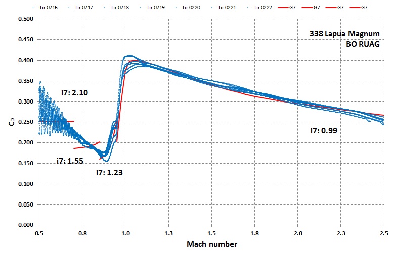

Pour compléter ma réponse précédente, voici la tête des courbes de Cx en fonction du nombre de Mach, avec le facteur de forme qui colle le mieux, en G7.
On constate facilement qu'en dessous de Mach 0.7, il devient extrêmement compliqué de prédire une trajectoire, avec un Cx qui n'en fait qu'à sa tête !
