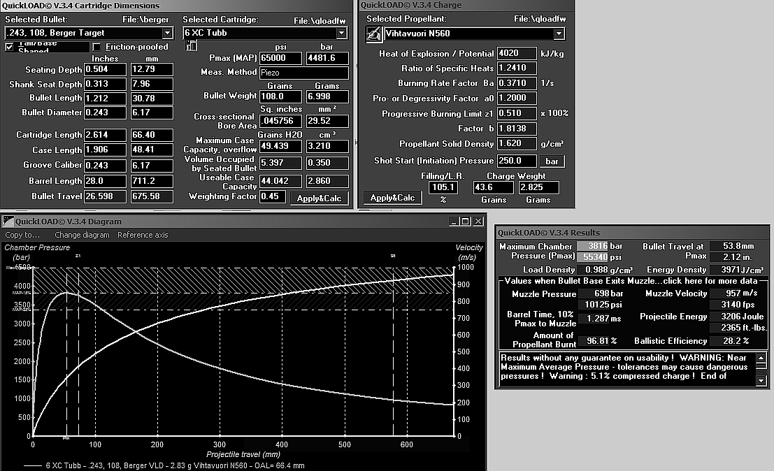

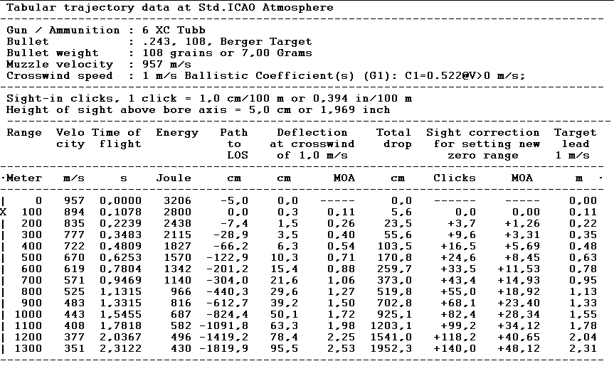

D'après QuickLoad il serait possible de charger avec de la N 560 et une 107 grains, jusqu'à 105% de densité de chargement sans surpressions et avec des vitesses intéressantes dans un 28"... Peut-être que la précision serait au rendez vous, comme elle l'est en .338 WM ou en .260 Rem avec cette poudre...
Donne moi le volume d'eau (à ras bord) exact de l'étui, la longueur de la cartouche, le poids et la longueur du projectile (moly ou non) ainsi que la longueur du canon et je te sors quelque chose en balistique intérieure et extérieure.

Voilà les détails
Poids en eau 3,21
Ogive Berger 108 gr ,longueur 30,78 mn Non moly
Longueur totale 66,40
Merci

MessagePosté le: Mar 22 Nov - 02:21 (2016)    Sujet du message: 6 XC Répondre en citant
Je suppose que le tube mesure au moins 28"...

MessagePosté le: Mar 22 Nov - 18:51 (2016)    Sujet du message: 6 XC Répondre en citant
Attends toi à devoir vibrer ta charge pour qu'elle entre dans l'étui! Cette poudre assure vraiment dans les hautes densités. Et si tu entends des grains qui craquent, c'est normal...
