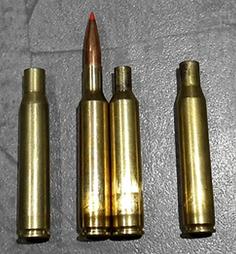

Comme parfois le hasard fait bien les choses. Ayant tout les dies en 270, je me suis commandé  1 alésoir  en 6mm-06. (Ptg via brownells).
Mon armurier l'a cassé. Selon lui il était mal réalisé  et broutait. Donc je me suis dit .... je vais commander chez Manson cette fois (dont j' ai toujours été content de la qualité ) et quitte à mettre le prix j ai demandé 1 custom à mes spécificités.
Le cahier des charges était 30° d épaulement,  long neck et pouvoir utiliser dies des déjà en ma possession (en l' occurrence des 6x47lapua) et le body die je l ai fait au tour avec l alésoir. Donc en résumé c' est une 6x47 lapua mais en allongée.
Et voilà le résultat.
tout à gauche c' est une 30-06 et à droite une 270 win pour la comparaison.
Je n' avais pas fourni de GO et NO GO gauge a l' armurier, donc il a fait de son mieux.
Mais dans l' absolu, je voulais utiliser toute la longueur de l' étui 270 win. J' aurais voulu qu' il pousse l' alésoir un peu plus loin.
Pas grave, je le ferai au prochain canon :-)
En fireforming 53 gr magnum je suis à 930 m/s dans un canon de 28" lothar walther avec des 105 amax.
Je l' utilise exclusivement pour la chasse (chevreuils et renards) afin de préserver le canon.
Elle marche du feu de dieu, j' ai réussi un exploit cette année. Un renard à 396m (merci au reticule BDC et à mon télémètre)
Les étoiles étaient toutes alignées ce jour là. Peu de vent. Conditions parfaites et une boule de foin à proximité pour être bien stable lors du tir.
Sinon en charges pleines je passe les 1000m/s facilement, ce qui était le but recherché au départ. Mais au final je suis resté aux 53 gr et 930 m/s  tellement cette charge est régulière. Testée en stand jusque 600m.

Pas mal! N 560 ou N 570? Et en utilisant l'étui de .280 Rem qui est aussi long mais avec un collet plus court (donc un corps plus long)? Je ne suis pas étonné par la mésaventure du premier reamer, je trouve ceux de Dave Manson beaucoup mieux conçus, et chez eux il est possible de faire nitrurer les reamers, cela fait une grosse différence avec les Lothar Walther.

De la ramshot magnum....poudre faite en Belgique anciennement pcl...vivacité  équivalente à la N560Pas encore essayé la n560...ni 570
Au fait avec la N570 marche super dans la 6.5-300 win mag, mais une pitié  dans la doseuse avec ses gros tourteaux.
Pour les reamers,  j ai lu sur un forum que PTG sous-traite pour certains....et la qualité  est pas toujours top.

J ai enfin trouvé  la bonne combinaison. N570 56.50 gr.
990 m/s avec les 105 amax. A cette  vitesse l amax agit comme 1 vmax sur varmint. Un renard en a fait les frais il y a peu :-)

Excellent. Okay  450 m/s à 1000m et 350 m/s à 1300m... Avec un réglage initial à 100m on peut faire but à 800m avec la barre correspondant au 5ème millième sur un réticule mil-dot. Pas vraiment une trajectoire de .45-70 Gvt... et le recul doit être dérisoire.
