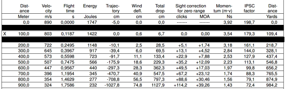

Petite simulation de balistique extérieure pour le projectile Hornady .224 de 68 grs à 890 m/s. Les tireurs en .308 et 168 grs remarqueront une certaine similitude de trajectoire..."
