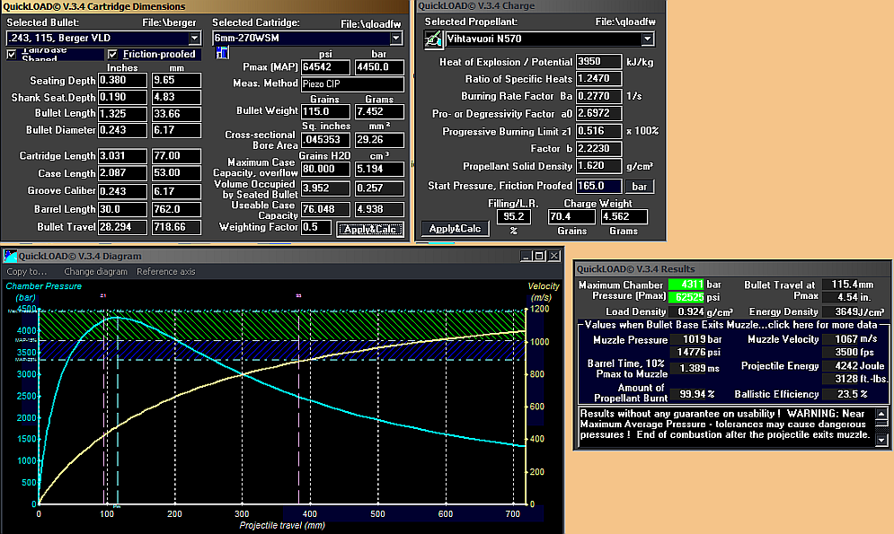

Un peu plus "raisonnable" -mais pas trop- que le 6mm-300 Weatherby ou 6mm S.O.B présenté ailleurs sur ce forum, ce wildcat devrait bénéficier des dernières réalisations de Berger et DTAC en matière de projectiles VLD  et, plutôt que de viser l'exercice de style et la vitesse pour la vitesse, devrait permettre de concilier l'inconciliable: envoyer le plus loin possible et le plus vite possible, le projectile le plus léger possible avec le moins de poudre possible...
Etant donné l'alésage du canon et son ratio d'expansion des gaz plutôt défavorable, un compromis doit être accepté en ce qui concerne sa longueur.
L'étui présente plusieurs avantages par rapport à celui d'autres magnum: il est sans ceinture, très robuste, très compact tout en ayant une capacité voisine de ceux de 7mm Rem Mag et on le trouve facilement chez plusieurs fabricants.
A cause d'une différence d'angles d'épaulements entre le .243 WSSM et le .270 WSM, il nous a semblé plus opportun de modifier le reamer du .243 sur la partie correspondant au corps que de modifier le reamer de .270 sur la partie correspondant au collet, au throat et au pilote. Pourquoi? Parce qu'il va bien falloir recalibrer le collet au formage et après chaque tir, et l'angle d'épaulement de 35° du .270 rendra la tâche compliquée dans un recalibreur de .243 prévu pour un angle de 28°. D'autre part, le recalibreur de .270 fera un body die tout à fait convenable.
Grâce à la N 570, il nous est possible d'atteindre, en théorie, des vitesses aussi élevées qu'avec le 6mm S.O.B, avec moins de poudre et une bonne densité de chargement, le rendement par grain de poudre pour ce poids de projectile est évidemment meilleur.
La longévité du canon devrait s'en trouver améliorée aussi, une économie de 20 grains de poudre par cartouche ne peut être que bénéfique. Il faudra que je demande au spécialiste de la balistique extérieure sur ce forum si, Greenhill ou non, il serait possible de chambrer ce wildcat dans un canon au pas de 1~9" plutôt que 1~8" ne serait ce que pour garantir l'intégrité du projectile à la sortie du canon...

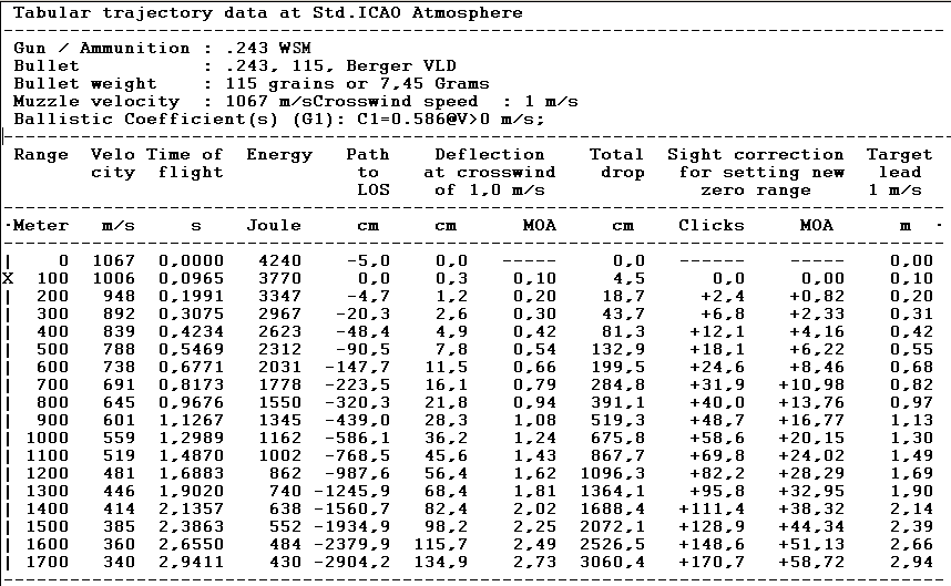

D'après les données disponibles sur le site de Berger, la 115 gr VLD Match fait 1,35" de longueur (34,3 mm), soit un rapport L/D > à 5,5 (ce qui commence à être vraiment très élevé), le pas recommandé est de 7" pour ce projectile.
Pour info, les projectiles de 6 mm développés par l'Ecole Normale de Tir de Châlons avant la Première Guerre mondiale (et qui avaient le même allongement) utilisaient un pas de 150 mm (~6").
Par ailleurs, si on fait l'analogie avec le projectile AR1 qui possède lui aussi un allongement de 5,5 et qui a été testé en soufflerie, le pas recommandé pour un tel projectile est de :
- 6,1" en calibre 5,56 mm (27,2 diamètres) avec une densité de 7,8 et une V0 de 1017 m/s
- 6,3" en calibre 5,56 mm (28,1 diamètres) avec une densité de 7,8 et une V0 de 1400 m/s
- 6,9" en calibre 5,56 mm (30,8 diamètres) avec une densité de 11,0 et une V0 de 788 m/s
- 7,4" en calibre 5,56 mm (33,0 diamètres) avec une densité de 11,0 et une V0 de 1169 m/s
- 7,2" en calibre 6,5 mm (27,3 diamètres) avec une densité de 7,8 et une V0 de 1081 m/s
- 8,2" en calibre 6,5 mm (31,0 diamètres) avec une densité de 11,0 et une V0 de 846 m/s
Il faut donc viser autour de 27 à 30 diamètres, soit un pas de 6,5" pour être "confortable", et un pas de 7" semble être un minimum. Avec un pas de 8", on est à un tour pour 32,9 diamètres ce qui est proche du cas n°4 en 5,56 mm, mais le projectile a une densité de 11,0 et une V0 de 1169 m/s...
Avec un pas de 9", la stabilité calculée à 15°C est à peine supérieure à 1. Ce serait certainement très instructif de tester une telle combinaison avec un radar a proximité mais je crains que cela fasse cher pour tirer 10 coups et constater combien la dispersion en CB peut être importante sur les 200 premiers mètres, avant que le projectile se soit remis à peu près droit.
Même avec un pas de 8", la marge de stabilité n'est pas extraordinaire puisqu'on trouve un Sg de 1,35.
Si le projectile résiste au lancement, ça peut être intéressant d'avoir une cartouche de 6 mm dont le projectile reste supersonique jusqu'à 1500 m en atmosphère ICAO !

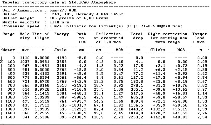

Hi Mister E. Ce sont des pas de rayures dignes de loges diagonales voire triangulaires! Si je fais une simulation avec la 105 Hornady que je peux emmener à 1110 m/s dans la même configuration, et qui accepte le pas de 1~9" on perd 200m de portée...  Et puis les 1000 Joules à 1100m ça me plaisait bien...
