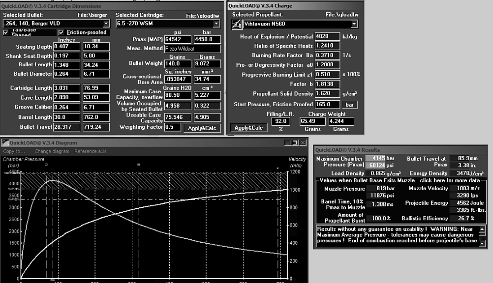

Ce wildcat pourrait être considéré comme le clone balistique du .264 Win Mag, mais avec un certain nombre d'avantages:

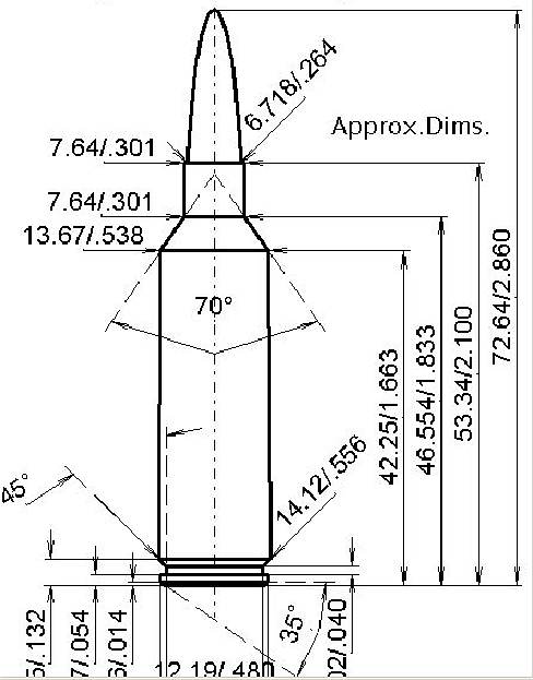

Nous avons affaire à un magnum sans ceinture, à un étui très courant, celui d'une cartouche en passe de détrôner le 7x64 en terme de popularité à l'affut et en battue, à un étui trapu et compact en adéquation avec les critères de précision et de rendement définis par les créateurs des PPC et des Rem BR, et, cerise sur le gateau, un étui de 53mm prévu pour une cartouche de 72mm qui peut être "rallongée" pour augmenter le volume interne et utilisée dans un chargeur magnum "classique" sans être limité par la longueur standard (84,84mm) admissible de ce dernier.
La différence de calibre et de diamètre de collet entre une .277 et une .264 est minime: 0,33 mm ou 0.165 mm au rayon... voilà qui promet de ne guère traumatiser les collets en passant au calibre inférieur. Ce qui devient rapidement évident en recalibrant l'étui de .270 WSM dans un recalibreur standard duquel on retire l'olive de recalibrage interne: la tension de collet devient suffisante pour maintenir un projectile de .264" ...
Il va sans dire qu'en s'approvisionnant en étuis du même lot de chez un fabricant sérieux genre Norma ou Federal, ou en faisant quelques tests avec des étuis de .300 WSM et 7mm WSM, il y a sans doute un moyen d'éviter l'outillage custom et de faire de l'outil standard un outil à bushing fixe. Le seater du .264 Win Mag de chez Hornady convient pour ce wildcat.
La capacité du wildcat est légèrement inférieure à celle du .264 Win Mag, mais un "throating" permet d'allonger la cartouche et d'exploiter le volume interne au point d'excéder légèrement le volume disponible sur la cartouche standard...

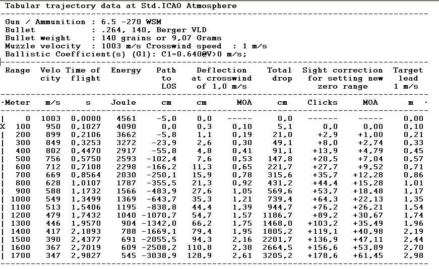

Du point de vue de la balistique extérieure, ce wildcat envoie du pâté et fait facilement jeu égal avec le .338 Lapua Magnum (même dans un 28" où il ne perd que 14 m/s par rapport au 30" de notre simulation), avec un recul et un blast nettement inférieurs. Le coût des composants est lui aussi moindre. Remarquons au passage qu'il est encore possible d'excéder de façon substantielle les performances du 6,5-284 Norma ou du 6,5-06 avec 10 grains supplémentaires de poudre, aux mêmes pressions.Ce qui était valable pour le .264 Win Mag, l'est a fortiori pour ce wildcat. Une telle cartouche serait aussi utilisable en F-class que pour un usage tactique, surtout si on considère que "dans la vraie vie" il vous sera rarement accordé l'occasion de tirer plus de 2 cartouches avant de faire le mort ou de vous exfiltrer.
La mise en oeuvre de ce projet nécessiterait une fraise custom de .270 WSM avec une légère modification de la section collet/throat/pilote.
