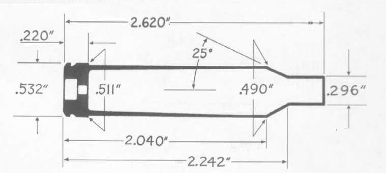

Ce wildcat est l'exemple parfait d'un projet qui demarre sous une forme et aboutit a une autre. Christian et Didier connaissent bien cette cartouche, du moins sous sa forme initiale... Dans sa forme finale, elle permet d'utiliser l'etui de .300 Win Mag, en le passant dans un die de .264 Win Mag sans raccourcir le collet long qui en resulte et sans autres modifications. Avantages: l'etui de .264 Win Mag est devenu rare de nos jours et seuls Rem et Win le produisaient; l'etui de 7mm Rem Mag, qui en est etroitement derive, ne donne pas toujours entiere satifaction quand on le retreint en 6,5 car le collet peut parfois devenir un peu court au formage et les 6,5mm ne sont justement pas des cartouches avec lesquelles il faut s'amuser a tirer du "trop court", si on veut proteger sa chambre d'une erosion acceleree...  On obtient ainsi un .264 Win Mag a partir d'etuis de tres bonnes marques (Federal, Lapua, Sako, Norma, Men) et le collet long sera benefique car le point de convergence des gaz sera situe a l'interieur du collet et non dans la prise de rayures. Il n'est plus necessaire de faire realiser une fraise speciale pour ce wildcat, Bruno ou un autre armurier serieux peut rallonger le collet d'une chambre de .264 win Mag avec une fraise de collet et le throater qui va bien (il semble que la fraise de 6,5-06 convienne  aussi pour cette transformation)

bonjour,parfaitement,je suis entrain de faire exactement la meme chose un passage a la fraise 264 wmag et ensuite aves beaucoup de précautions la fraise 6,5-06,sinon sur le terrain ca donne quoi! quelle vitesse avec du 139 scenar ou autre,je vais utiliser du 144 fmj bt,salutations.

Avec de la N560 et un canon de 30" on doit obtenir entre 980 et 990 m/s surtout si les 144 grains sont molycotées et si on sélectionne des étuis de .300 Win Mag à grande capacité comme les Norma, Sako et Federal.
