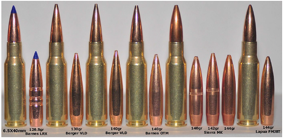

Pour bien prendre conscience de l'étendue du problème posé par l'utilisation de projectiles ayant une longueur de 35 mm à 37 mm tout en restant contraint par les 57,4 mm max de la cartouche de 223 Remington...
Le projectile est presque aussi long que l'étui, et il ne reste vraiment pas beaucoup de place pour la poudre !

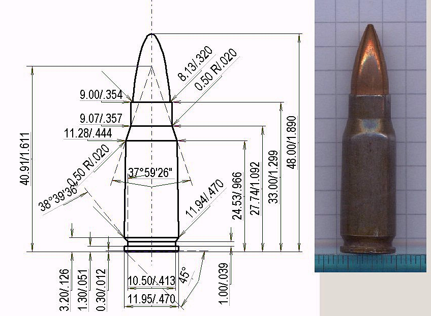

Cette cartouche de 7,92x33 dont l'étui est toujours fabriqué chez PPU et peut aussi être formé à partir du 7mm BR, gagnerait à être déclinée en 6,5mm avec un léger "improvement" de l'angle et du diamètre d'épaulement. Telle quelle, son volume est déjà de 34,2 grains d'eau, donc nettement supérieur à celui de l'étui de 5,56x45.

Alors, il ne faut plus finasser avec des petites têtes de culasse, mais avec des vrais composants prévus pour tous les avatars du .30-06 et du 8x57.
J'avais complètement oublié que cette 7.92 x 33 avait un culot au format "12 mm"... mais du point de vue de l'intégration dans une plateforme AR-15 (puits de chargeur, cuvette de tir), .473" (soit >+50% par rapport à un culot d'origine) ça commence à faire beaucoup, non ?
