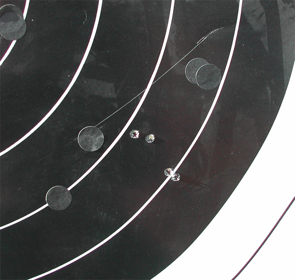

MessagePosté le: Ven 3 Juin - 00:05 (2011)    Sujet du message: Le 6mm Tutu Répondre en citant
Quelques petits groupement fait à 300 m

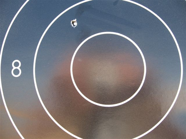

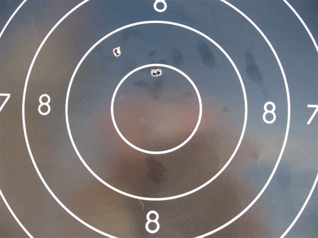

Christian SALVA
Messages: 10
Localisation: Toulouse
MessagePosté le: Dim 18 Sep - 18:21 (2011)    Sujet du message: Le 6mm Tutu Répondre en citant
Avec de la Berger à 500 m
