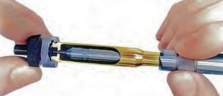

Donc avec cet outil, facilement adaptable à une perceuse
il est possible de transformer une centaine d'étuis en une heure et leur donner un collet tout neuf de 2/3 de calibre environ, afin de s'adapter à la chambre de 6,5-357 rallongée de 6mm...
La capacité passe de 24.5 grains d'eau à 28 grains et devrait permettre de baisser les pressions tout en gagnant encore quelques m/s.

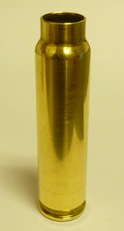

MessagePosté le: Sam 16 Mai - 22:45 (2015)    Sujet du message: Le 6,5x39 CKC BurnesOut Répondre en citant

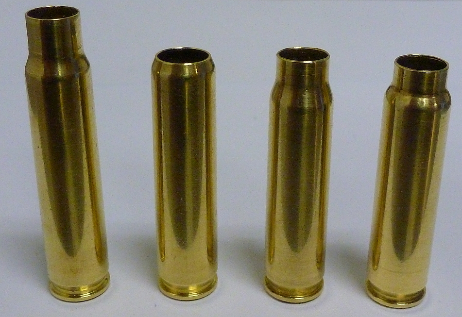

Et voilà le résultat après un tir dans le jardin:
Après fireforming, le collet raccourcit un peu...
De gauche à droite: .223 Rem recalibré en 6,5mm, raccourci, formé, fireformé.
D'après QuickLoad, il doit être possible de gagner 30 m/s environ à des pressions plus basses, de l'ordre de 3850~3870 bar, tout en restant dans une longueur standard de 57,4 avec une 123 grains dans un chargeur de M 16. Et des vitesses équivalentes à celles du 6,5-357 dans un 28" devraient être obtenues dans un 24" ... Je pense aussi que les ennuis d'alimentation des armes en 6,5 Grendel, devraient disparaître avec un étui dérivé du .223 Rem.

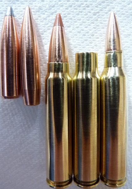

Version définitive enfin prête. Fraise poussée un peu plus loin, collets un peu plus longs, épaulements un peu plus hauts, étuis de .223 ou .222 coupés à 41mm, longueur totale toujours à 57,4mm. Après fireforming, la capacité est de 30 grains d'eau tout rond et l'étui raccourcit à 40mm... Le résultat ressemble beaucoup, sans être interchangeable, au 6,5 PCC que voici:
Ma version a un collet plus long car je veux être sür d'avoir une tension de collet suffisante quel que soit l'étui basique que je veux modifier, afin d'avoir un fonctionnement irréprochable dans un semi auto.
Des photos demain.

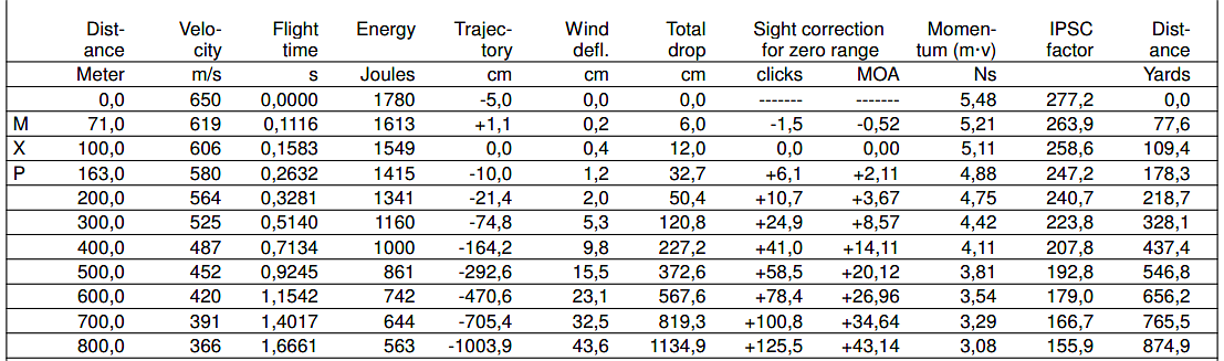

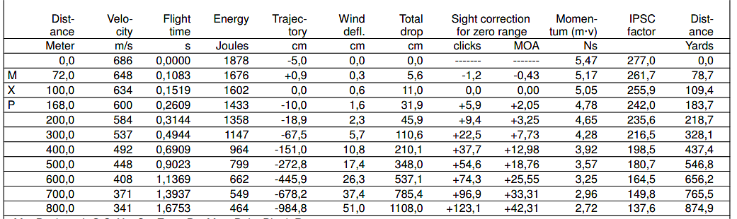

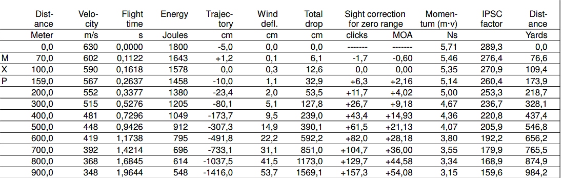

Comme en ce moment, on n'arrête pas de me parler du M-4 avec son 14,5" et de ses avatars en 223 et .300 AAC, je me suis amusé à faire une simulation QuickLoad/QuickTarget en raccourcissant le canon à 14,5" et en respectant les dimensions du chargeur AR-15 et les pressions  du 5,56 x 45...
Avec la 123 Sierra moly:
Avec la 130 Berger VLD:
Avec la 140 Berger VLD:
