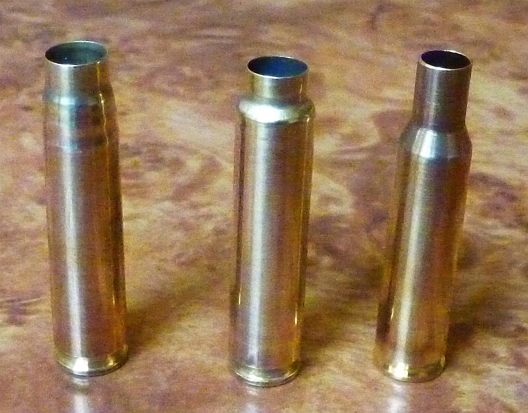

MessagePosté le: Lun 30 Mar - 20:33 (2015)    Sujet du message: Le 6,5 TCU 1.2 ou 6,5-222 Imp Répondre en citant
Après élargissement du collet à .284 puis  .308 et un rétreint en .264 sur un peu moins d'un calibre, nous parvenons à une feuillure franche et massive.
Un essai avec 24 grains de "748" et une Norma 120 FMJ et le tour est joué.
Avec la série de recalibrages, la longueur de l'étui est passée de 42,9 mm à 42 mm, après le tir l'étui raccourcit encore à 41,9 mm.
Quant à la capacité, elle passe à 31 grains d'eau, soit 1.3 grain de moins que le 6,5 TCU standard... et 2 de moins que notre 6,5 TCU à base de LM 7 TCU...
