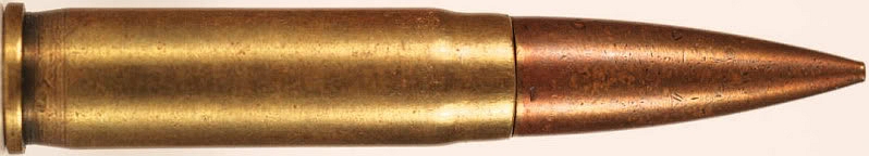

On ne sait pas grand chose de cette expérimentation française de la fin de la première guerre mondiale, si ce n'est qu'il s'agit d'une .351WSL rétreinte sur laquelle on a monté un projectile de 8 mm Lebel "P" de 9,6 g.
De ce que j'avais trouvé dans les "revues de l'infanterie" et "revues de l'artillerie" publiées dans les années '20, on peut tabler sur une V0 autour de 500 m/s avec une charge de 0,9 g (c'est aussi ce que donne le "Powley Computer" avec une pression max égale à celle de la .351WSL), et une limite transsonique autour de 300 m.
Du point de vue de la doctrine, si avant la première guerre mondiale l'armée désirait un fusil (à rechargement) automatique ayant une portée de "but en blanc" de 800 m contre une cible de 1,60 m de hauteur (ce qui donnera naissance aux 6.5 x 60 mm et 7 x 59 mm), l'expérience de la grande guerre ramena ce besoin à 600 m, avec possibilité de transiger à 500 m, or la 8 mm Ribeyrolles n'avait une trajectoire suffisamment tendue que jusqu'à 400 m.
Jean Huon a déniché le tracé d'une très hypothétique 7 mm Ribeyrolles qui n'a probablement jamais dépassé le stade de la planche à dessin.

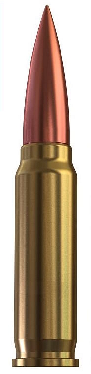

D'après QuickLoad le .351 WSL est éprouvé pour 3650 bar (!) et les dimensions de la cartouche aussi bien que la version 8x35 autoriseraient le fonctionnement dans un FAMAS.
Et avec les poudres double base modernes, on devrait faire des choses passionnantes.

3650 bars ?
Il doit s'agit de la pression d'épreuve, car la SAAMI indique plutôt de l'ordre de 3100 bars "crusher" pour les moyennes max admissibles.
Cela étant dit, les performances réelles sont assez facile à vérifier puisqu'il suffit d'ouvrir légèrement le collet d'une .300 AAC et d'y entrer un projectile de 8 mm "P" que la protection civile récupère par caisse entière en ce moment (montés sur bandes rigides pour mitrailleuses Hotchkiss).
Après, il faut trouver un canon faisant 8.3 mm à fond de gorge et rayé au pas de 240 mm, ce qui est peut être moins facile !
Cela étant, une 8-357RM devrait faire la même chose (au bourrelet près), non ?
