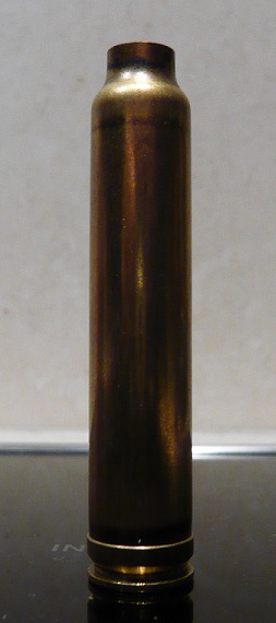

Aussi connu sous le nom de "tiens, je ne savais pas qu'on avait deux carabines en .300 Win Mag..."

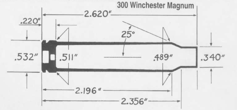

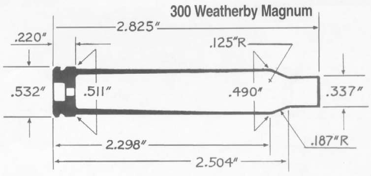

Voici un "wildcat" bien involontaire, mais très facile à réaliser... pas besoins d'outils, un simple "fireforming" suffit !
Vous l'aurez deviné, ce wildcat s'obtient en tirant une cartouche de .300WM (W pour "Winchester") dans une arme chambrée en .300WM (W pour "Weatherby")
Bilan, pas de perte de précision (on fait mouche à 500 m !), juste 30 m/s de perte de V0 au cours du fireforming...

Extraordinaire de simplicité, et en plus on utilise le jeu d'outils du .300 Weatherby Magnum pour le rechargement. Les charges seront aussi très proches de l'original, à condition d'avoir un laiton de même qualité, et avec environ 10 grains d'eau de capacité supplémentaire, on doit avoir un réel "improvement" dans cette configuration.
Toutefois, à moins de disposer d'un boitier Remington, la longueur de la cartouche risque d'être excessive pour un chargeur magnum courant.
