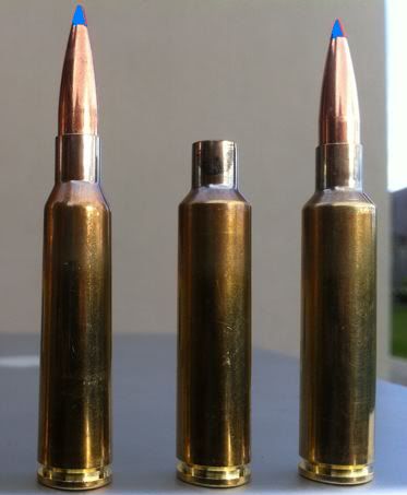

MessagePosté le: Dim 24 Aoû - 12:37 (2014)    Sujet du message: 6,5x55 FI Répondre en citant
Salut Fred,
En fait c'est un 6.5x55 Ackley Improved Wink et tu dois obtenir ceci.
Ça va bien envoyer ! Smile

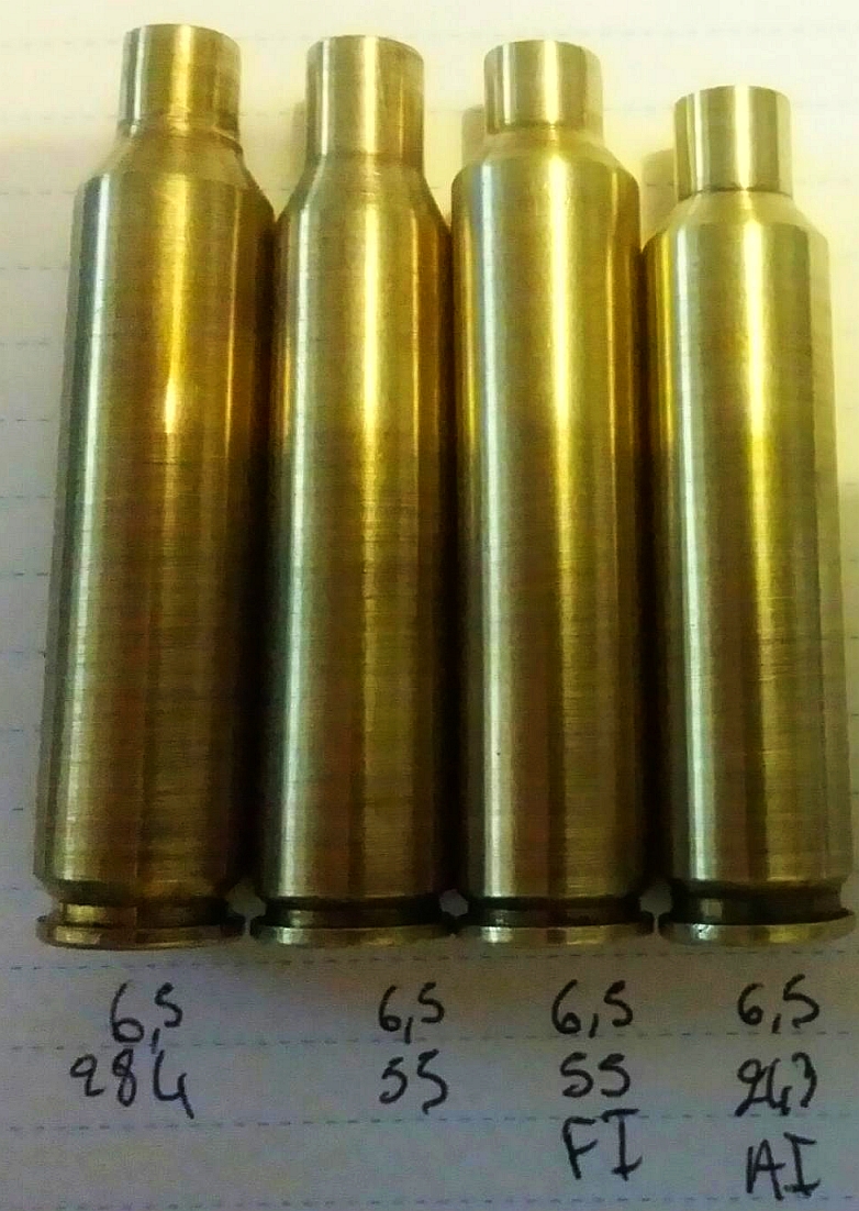

MessagePosté le: Dim 24 Aoû - 21:15 (2014)    Sujet du message: 6,5x55 FI Répondre en citant
Salut Hervé,
comme tu peux le voir au dessus c'est encore un Fred Improved car le collet est plus court que sur un 6,5X55AI
SMALLER
