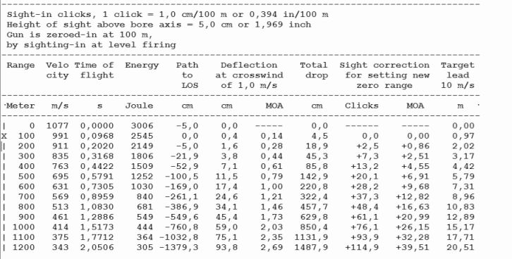

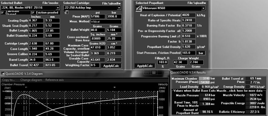

D'après P.O. Ackley, c'est avec le .22-250 et le .30-30 Win qu'il est le plus intéressant de faire de l' "improvement" ou "optimisation", en effet on gagne 3,5 grains d'eau en capacité par rapport à une capacité initiale de 43,4 grains d'eau. Comme je suis une quiche en calcul mental, je ne risque pas grand chose à vanter un gain de l'ordre de 8% et des bananes, ce qui suffit à emmener la cartouche dans la cour du mythique .220 Swift avec un étui à peu près aussi robuste, et bien plus résistant à la base que tous ceux dérivés du .308 Win.
Une simulation QLoad  et QTarg avec un tube de 32" et une 80 Nosler:
Pas mal, avec seulement 42.34 grains de poudre...

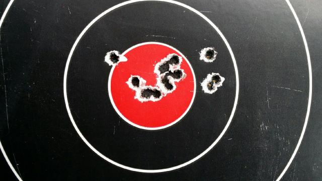

Salut la foule
j'ai validé mon rechargement de 39 grains de RS70 avec la 80 grains Nosler ce matin .
Et bien ça marche d'enfer Okay ,je n'arrive pas à transférer la photo sur mon ordi pour la publier Evil or Very Mad mais je pense qu'il y a un petit criquet qui pourrait le faire pour moi Mr. Green .
MessagePosté le: Dim 25 Mai - 07:25 (2014)    Sujet du message: 22-250 AI Répondre en citant
voila grand vénérable Mort de Rire Mort de Rire  et  Okay Okay Okay  pour le tir
MessagePosté le: Dim 25 Mai - 07:27 (2014)    Sujet du message: 22-250 AI Répondre en citant
MessagePosté le: Dim 25 Mai - 08:14 (2014)    Sujet du message: 22-250 AI Répondre en citant
merci bichon  Okay Mr. Green
je précise quand me qu'il faut faire un quart de tour à gauche pour voir la cible dans le bon sens Cool
