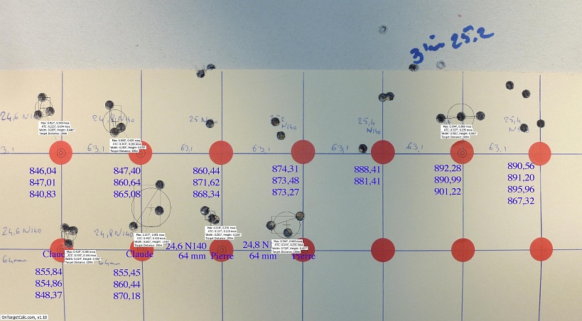

voici les tests faits avec des 70 grains
les OAL sont plus grandes que pour ton AR15 donc tu devrais tester 24,6 et 24,8 ramené a 59,3mm cela devrait tourner entre 23,9 et 24,2.
Arrow Arrow plus j'enfonce moins je mets de poudre  Arrow Arrow

MessagePosté le: Mar 3 Fév - 15:55 (2015)    Sujet du message: Le 223 Ackley Improved Répondre en citant
SETH a écrit:
Dans un premier temps je voudrais faire la comparaison de groupement entre ma 62gr manuf et cette 70 VLD dans l'esprit de ceci:
Puis je me demandais s'il serait possible de le refaire mais plus loin, d'où ma question à propos du .223 AI qui devient selon le conseil de PHALANX un .223 à corps allongé de 1,5mm.
D'où le choix de la 70VLD qui marche avec un pas de 9" !

la 77 grains SMK ça groupe dans 15,9mm de centre a centre a 300m
