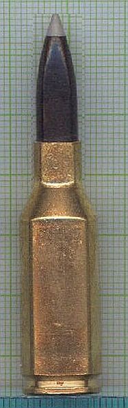

Absolument inutile, mais pourquoi pas? Peut être avantageux quand on se retrouve avec un canon en .300 WSM dont on n'a pas l'usage, et que l'on désire un peu plus d'efficacité...
On raccourcit la chambre de 10,922 mm environ, on introduit une fraise de .243 WSSM suffisamment loin (loin + ou- 25/100 de mm) afin de nettoyer l'ancien épaulement, ce qui-si l'on considère la différence d'angle- nécessite de raccourcir quelque peu le collet, ou même de n'en laisser que pas grand chose, ce qui correspond à environ 3/4 de quelque peu.
Le résultat doit être très proche du .308 Win Ack Imp en ce qui concerne la capacité et à peu près équivalent au .30-06 au point de vue performances, grace à la pression admissible très importante. On bénéficie, outre l'angle d'épaulement plus intéressant que celui du prestigieux ancêtre, d'une moindre conicité et de proportions (short and fat) encourageant la combustion et le rendement.
Au vu des résultats obtenus par les .25WSSM et les 6,5-25 WSSM par rapport aux .25-06 et 6,5-284, on est en droit d'espérer quelques bonnes surprises de ce wildcat. Je vais attendre que mes sorciers favoris soient moins surbookés.
Update: Des essais aux USA, where else? annoncent 914m/s en 150 grains dans un 22" avec seulement 47.5 grains de IMR 4064. Une sorte de .30-06 en somme...
Apres un petite seance de retouche de l'etui d'origine, nous devrions avoir ceci:

MessagePosté le: Dim 27 Oct - 13:17 (2013)    Sujet du message: Le .30-243 WSSM Répondre en citant
Hello les fou du rechargements,
j'y avait pensé ,mais je ne pensais pas que cela pouvait être aussi performant  Shocked  ,je pense qu'il va falloir mettre le tour en route très bientôt  Okay  .
En plus j'ai tout ce qu'il faut pour recharger ,il ne me manque que le tube et la culasse  Mort de Rire  .
