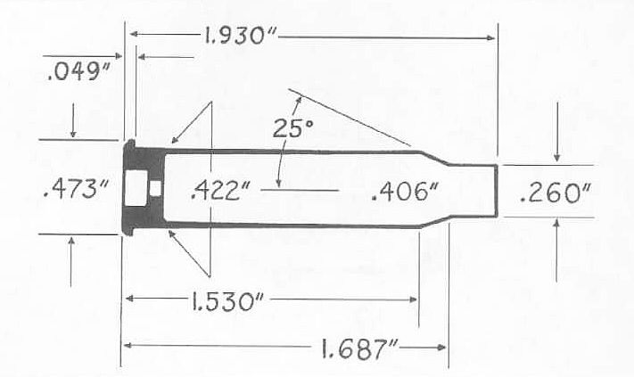

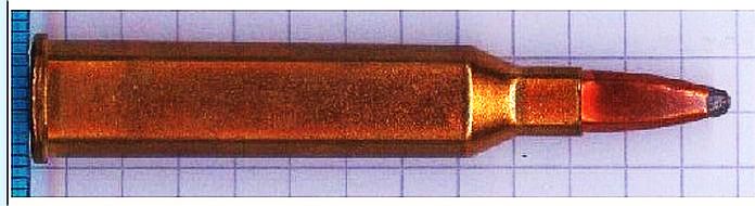

Cette cartouche "officielle" etait derivee du wildcat .22/30-30 Ackley Improved, et faute de succes commercial, elle a fini par devenir, elle aussi, un wildcat...
 Winchester l'a creee au debut des annees 60, peu avant l'adoption par Remington du wildcat .22-250. Elle etait destinee a remplacer la .220 Swift que trop de tireurs ne savaient pas utiliser correctement, se plaignant de rincer des canons ou de les encuivrer gravement apres 200 coups tires rapidement et sans nettoyer.
Comme s'il n'etait pas possible de saboter un canon chambre en .225 ou en .22-250 en lui infligeant le meme traitement de choc... Rolling Eyes
Quoi qu'il en soit, il est plus que probable qu'un canon chambre en .225 durera plus longtemps qu'un canon chambre en .220 Swift, avec des charges donnant des pressions equivalentes, ne serait ce qu'en raison de la capacite inferieure (40 grains d'eau au lieu de 47) de l'etui. Cette capacité modérée permet d'utiliser les mêmes poudres que les .222 Rem Mag et 5,6x50 RWS ainsi que des poudres légèrement plus lentes comme les Tu 5000 et 7000 ainsi que Sp11,  N 150 & 550.
Les charges maximum des .222 Rem Mag et 5,6x50 RWS peuvent être utilisées comme charges de départ pour le .225 Win
Il n'y a absolument rien à reprocher à cette cartouche, très équilibrée, avec des performances assez remarquables pour une capacité loin d'être excessive, son seul défaut est d'être arrivée au mauvais moment, avec la carabine Winchester 70 post-1964 dont la finition laissait à désirer par rapport au modèle pré-1964 (avec l'abandon de l'extracteur type Mauser 98)
Ce wildcat officiel pourrait interesser ceux qui voudraient un peu plus de peche de la part de leur tube en .222 ou .223 Rem sans trop en sacrifier la longévité.
Les fraises de chambre et outils de rechargement existent chez tous les specialistes et l'etui de base n'est pas pres de disparaitre.
Je laisse au Grand Maitre Frank C. Barnes le soin de vous devoiler la recette:
"For handloaders, this cartridge is nothing more than a slightly modified .30-30 Winchester.
Neck down the .30-30 to .22 caliber, shorten the neck slightly, turn the rim to '06 dimensions, slightly improve the case with fire forming and you got the .225 Winchester."
