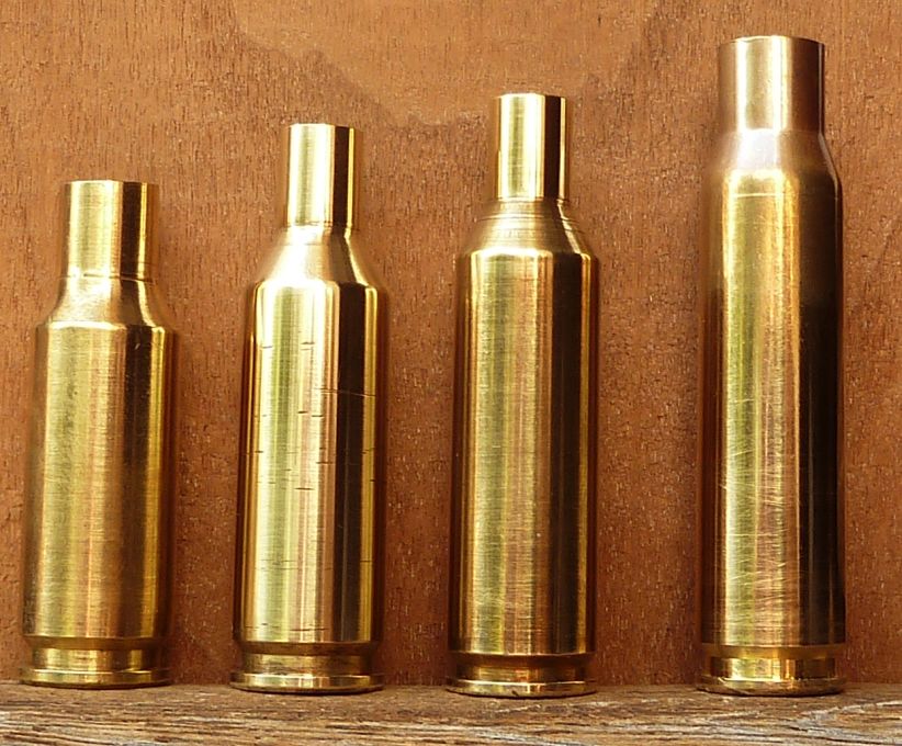

J'ai vu cette cartouche dans les mains de Bernard Dropsy en 96 je crois et je l'avais comparee a mes premiers balbutiements en 6,5 x45. Ce qui m'intriguait, en plus de cette forme de 6mm BR rallongee, c'etait le choix d'une amorce small rifle. Pour cela Jean-Louis et Carlos avait retenu l'etui de .308 Win UBR (Unprimed Bench Rest) que Remington produisait pour les clients de la marque, desireux de donner quelque chose a tirer a leurs armes en .22, 6 et 7 BR. Le possesseur d'une 40-X en 6mm BR devait se transformer en wildcatter  et modifier un etui qui etait heureusement prevu pour... Les parois etaient epaisses au 1/3 inferieur et tres fines au 2/3 superieurs.
La 6 CJL representait un progres suffisant par rapport a la 6 BR pour justifier son existence, et son efficacite etait, bien sur, superieure a celle du .243 Win, aussi bien en m/s par grain de poudre qu'en ecart extreme des vitesses sur 15 coups.
Il existe aussi une version allongee, la 6 CJ-XL, derivee de la .300 Savage non raccourcie.
De gauche a droite: 7mmBR, 6 CJL, 6CJ-XL, .308 Win
