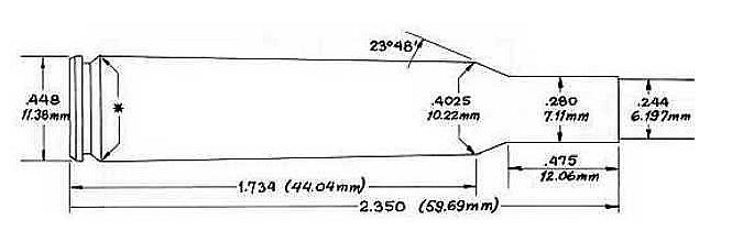

Ce n'est pas un wildcat mais une cartouche obsolete et trop en avance sur son temps. Adoptee quelques annes par les Marines dans le fusil Lee a armement "straight pull", elle a connu le bapteme du feu a Pekin pendant la revolte des Boxers au debut du siecle dernier. Winchester l'a modifiee et renforcee au culot en 1935 pour en faire le .220 Swift, la cartouche en .224 la plus rapide jusqu'a la creation du .223 WSSM
On peut recreer cette cartouche en utilisant les etuis de Swift disponibles chez Norma, Remington et Winchester. On modifiera avantageusement les dimensions de la cartouche militaire en adoptant la configuration Swift avec une fraise dans ce calibre plus une modification de la chambre avec une fraise de collet. Le recalibreur peut etre un Redding a bushings, et le "siegeur" celui du .243 Win. La cartouche obtenue ne serait pas ridicule dans un boitier long prevu pour le 8x57 ou le .270 Win.
Une simulation QLoad avec un canon de 28" et une Hornady 105 A-Max moly nous donne 980 m/s en depit du volume inferieur a celui du .243 Winchester mais l'etui est beaucoup plus robuste comme tous les possesseurs de .220 Swift peuvent temoigner.

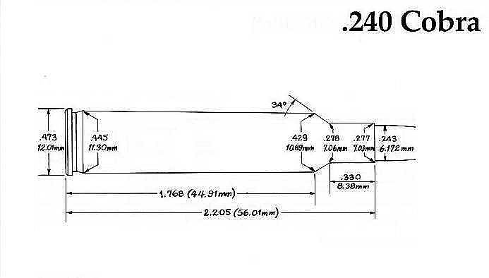

Il en existe une version improved, anterieure au .243 Winchester, le .240 Cobra dont les performances remarquables etaient dues a de nombreux abus de la resistance de l'etui...
