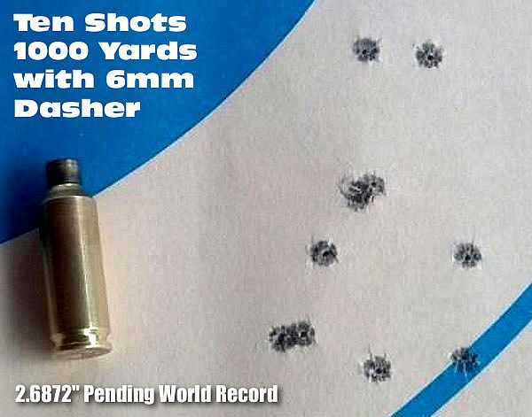

MessagePosté le: Lun 7 Avr - 23:03 (2014)    Sujet du message: 6 MM DASHER Répondre en citant
Sans commentaires!
Shocked Okay
MessagePosté le: Mar 8 Avr - 15:08 (2014)    Sujet du message: 6 MM DASHER Répondre en citant
Splendide !  Okay
MessagePosté le: Mar 8 Avr - 21:12 (2014)    Sujet du message: 6 MM DASHER Répondre en citant
... et il y a 8 coups qui tiennent dans 40mm environ...
MessagePosté le: Mer 9 Avr - 00:51 (2014)    Sujet du message: 6 MM DASHER Répondre en citant
Et deux beaux doublés.
