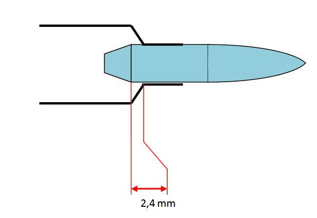

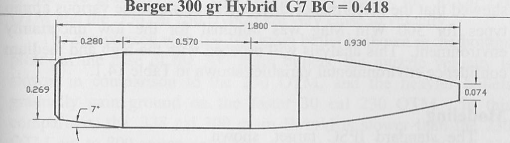

J'aimerais tirer de la 300 grains hybride de chez Berger.
Lorsque cette balle est à l'attaque des rayures, le haut du "boat tail" de la balle  se trouve à 1,9mm du bas du collet de la douille.
Si je met la balle à 0,5 mm des rayures, la distance de 1,9mm passera à 2,4 mm.
Je pense qu'il faut que le haut du "boat tail" soit au niveau du bas du collet.
Pouvez vous me donner votre avis sur la question :
 - Faut il que ce "boat tail" soit effectivement au bas du collet ?
 - Si la balle descend plus, quels seront les effets ?
 - Quelle est la limite d'enfoncement ?
Merci de votre aide.

Je m'assurerais d'abord que la balle entre librement dans le collet d'un etui tire et non recalibre. Si tel est le cas, c'est un souci de moins, et il n'y a pas d'inconvenient a loger le boat tail sous l'epaulement. Si la balle n'est pas molycotee, je ne la mettrais pas au contact des rayures, mais je reculerais l'outil de 180 degres. Au cas ou elle serait molycotee, je ferais l'essai d'un soft seating ou la balle buterait contre les rayures mais sans laisser de marques. De toutes facons il faut calculer une charge de depart en fonction du volume disponible, quelle est la longueur du projectile, et combien de grains d'eau contient l'etui? Et quelle poudre avez vous sous la main? Plus tard et si l'usage du chargeur n'est pas indispensable, il sera toujours temps de penser a repousser la prise de rayures afin d'avoir la portion cylindrique en contact avec le collet sur un calibre environ ou juste au dessus de la jonction epaulement/collet.

En fait je ne veux pas tirer dans les rayures, j'utilisais cette méthode pour mesurer l'enfoncement de la balle dans la douille.
Pour les données :
Canon : LM AI de 32"
poudre : N570
douilles : Lapua 338LM fireformées
Volume de la douille : non encore mesuré
balles : berger 300 grains hybride molycotées (unité : pouce)
chargement : monocoup (sans chargeur)
espace avant prise de rayure : 0,5 mm (au moins)
distance haut du "boat tail" bas de collet : 2,4mm pour une distance avant prise de rayure de 0,5mm.
Objectif :
Sortir la balle avec un maximum de vitesse (sans négliger le groupement)
Problème :
1/ Je pense qu'il y aurait plus de montée en pression du au fait que la pression s'exerce sur la périphérie de la balle (flèches rouges) et non uniquement sur le "boat tail" (flèches verte) car la balle avance moins vite alors que la combustion n'est pas ralentie. De ce fait, perte de "rendement", et diminution de la quantité de poudre pour éviter une trop forte pression.
2/ Je perds en volume de poudre à cause du volume de la balle dans la douille. (perte de l'avantage de l'Ackley improved)
    Perte en volume = 139.4 mm3, soit environ 2,2 grains d'eau. (si je ne fais pas d'erreur de calcul)
Questions :
 - Je ne sais pas si je me trompe ou pas, ou si le phénomène est négligeable. Si quelqu'un pouvait me renseigner.
 - Si effectivement afin d'optimiser, il faut usiner le début des rayures, est-ce une opération bénigne, ou délicate ?
Merci encore.
Tom

La pression ne s'exerce pas que sur les fleches rouges, mais sur toute la surface de l'interieur de l'etui, y compris sur la portion "immergée" de la balle. L'augmentation de la pression n'est due qu'a la diminution du volume de l'étui pour la meme charge de poudre, cette pression tend a chasser la balle vers le point de moindre resistance, pas a l'écrabouiller a l'intérieur de l'étui.
Un throating n'aurait rien de sorcier, je suis sur que quelqu'un se proposera par mp sur ce forum.
